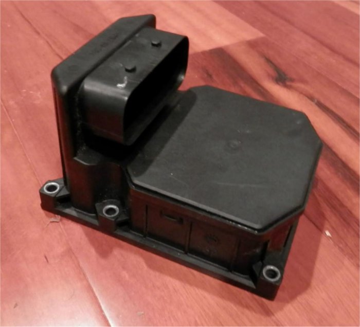

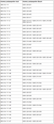

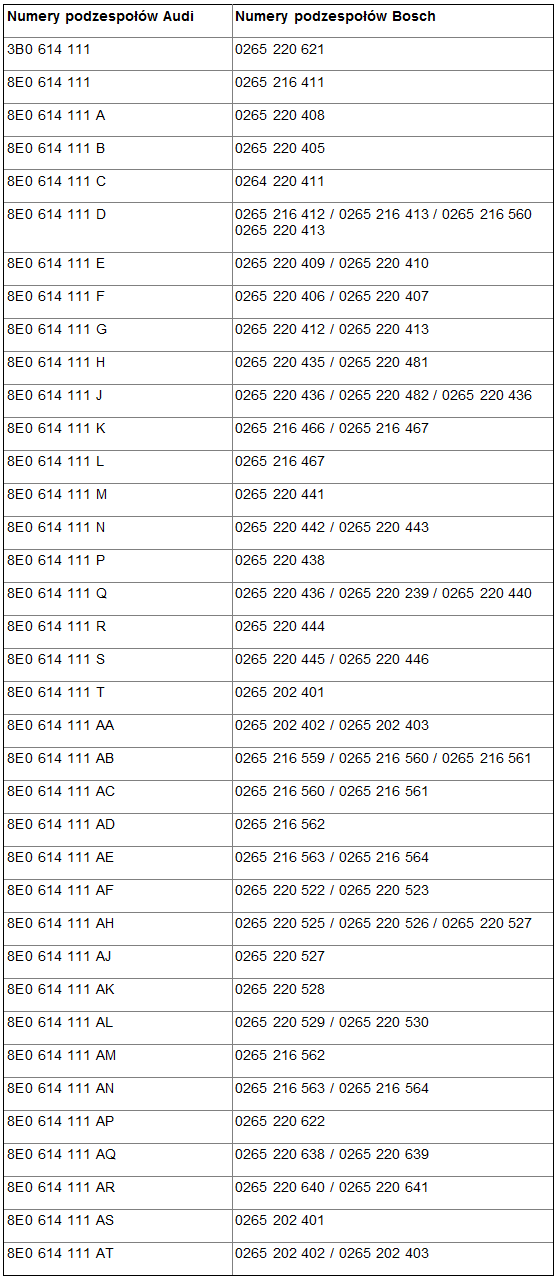

Najprościej wymienić wtedy moduł na „nowy” używany o takim samym symbolu.
Ważne by przed wymianą sprawdzić jego kodowanie w programie, by później po zainstalowaniu nowego przypisać mu prawidłową wartość.
Można także próbować wysłać moduł do regeneracji - jest kilka sklepów/serwisów zajmujących się tym - wpiszcie Naprawa Sterownika ABS Audi. Na forum można poczytać, kogo użytkownicy polecają itp.
Niektórym udaje się też samemu regenerować moduły.
Aby dostać się do modułu elektronicznego, należy odkręcić go najpierw od części hydraulicznej
![Obrazek]()
Moduł przykręcony jest na 6 śrub TORX 20.
Najłatwiej odkręcić go zdejmując koło i odkręcając nadkole. Widziałem też, że da się bez tej operacji, ale jeśli ktoś ma zamontowany gaz, to zazwyczaj w miejscu tych zbiorniczków znajduje się reduktor i inne części instalacji LPG.
![Obrazek]()
Później wypinamy przewody z plastikowych zacisków i odłączamy wtyki - jedna główna na górze modułu (wcześniej opisywana) i jedna na dole (od spodu) - 2 przewodowa.
![Obrazek]()
![Obrazek]()
Mamy nasz moduł ABSu na stole
![Obrazek]()
Na tym etapie albo zabezpieczamy i wysyłamy moduł do naprawy - co jest zalecane, jeżeli nie mamy praktyki.

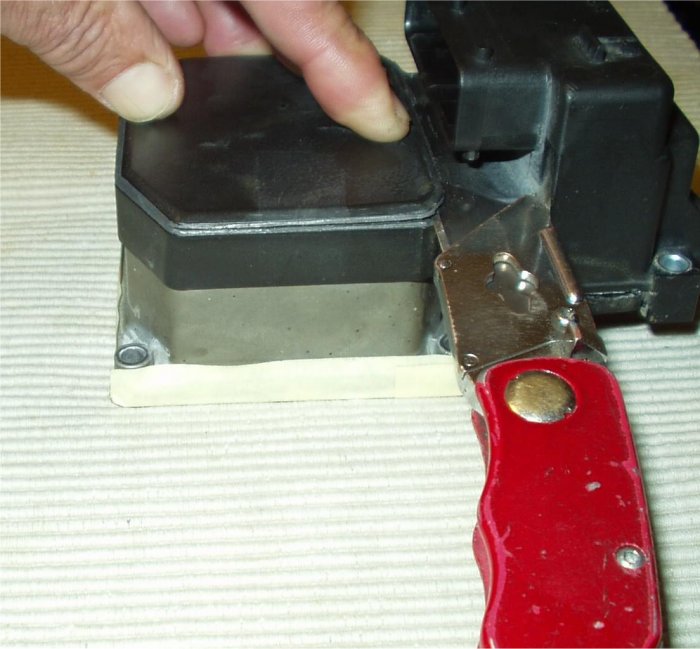

Sami bierzemy się za penetrację.
Teraz trzeba umiejętnie rozciąć osłonę by dostać się do elektroniki. OSTROŻNIE BY NIE POPRZECINAĆ SOBIE PALCE !

Objawy uszkodzonego modułu ABS:
1) Nie można ustalić połączenia pomiędzy urządzeniem diagnostycznym (VAG, VCDS) a modułem ABS
2) Pojawiają się błędy:
01203 - Electrical Connection between ABS and Instrument Cluster
03-10 - No Signal Intermittent
3) Podczas uruchamiania silnika zapala się okresowo lub na stałe pomarańczowa lampka ABS i Lampka Brake warning, czyli czerwony wykrzyknik (!)
4) W zależności od wersji, może też zapala się pomarańczowa lampka ASR i ESP.
5) Pojawiają się błędy czujników ABS od poszczególnych kół, mimo sprawdzenia instalacji i samych czujników.
Lampki ostrzegawcze:
WERSJA BEZ FISA:
ASR___________BRAKE WARNING ___________ABS
WERSJA Z FISEM:
Brake warning pojawia się na wyświetlaczu.
Oznaczenia kontrolek:
Najczęstsze przyczyny nie działania/uszkodzenia systemu ABS:
1) Uszkodzenie mechaniczne/elektryczne czujników
2) Przetarcie, przerwanie przewodów zasilających czujniki ABS
3) Zła odległość czujnika od elementu pomiarowego (pierścienia z zębami)
4) Uszkodzenie/ześlizgnięcie/zabrudzenie elementu pomiarowego
5) Zabrudzenie czujników
6) Zaśniedziałe styki w kostkach połączeniowych
7) Zakupiliśmy przegub, który ma pierścień z niewłaściwą ilością zębów
8) Uszkodzenie modułu ABS - zerwanie cieniutkich połączeń na płytce wewnątrz modułu
Albo
Tak prezentuje się środek:
Najczęściej uszkodzeniu ulega połączenie tego cienkiego drucika(ów).
