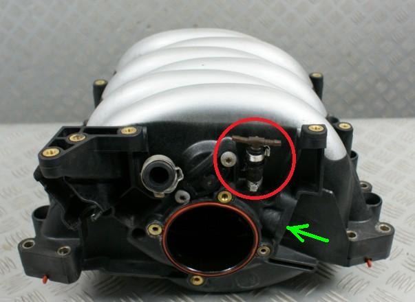

xoslox pisze:Mam też pytanie odnośnie wężyka podciśnienia. Wpięty on jest na tą całą magistralę w trójnik na powierzchni kolektora:
Najlepszym miejscem jest wkrętka zaraz za przepustnicą, ale tak również będzie działać.

Najlepsze miejsce na podciśnienie w tych kolektorach jest nawiercić i zamontować wkrętkę w otworze który pokazuje zielona strzałka.
