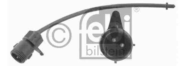

Nie jestem pewny czy mam czujniki w klockach bo są one innego kształtu niż te wyszukane w internecie. Moje domniemane czujniki idące od nowych klocków są okrągłe. Stąd moja niepewność. Coś podobnego jak tutaj:
http://i785.photobucket.com/albums/yy13 ... aa47cb.jpg
lub tutaj:
http://www.allegro.pbauto.com.pl/FF3BD6 ... 6936D.JPEG
Takie kostki też występowały czy mam klocki od jakiegoś innego modelu ?
