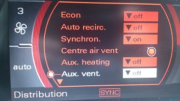

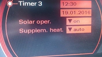

Wydaje mi się ze po odpaleniu działa tylko chwile. A może ktoś rozszyfrować te opcje ogrzewania
