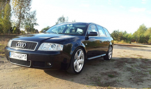

[A6 C5] mój czarny avant
gość_
Post autor: gość_ » 05 kwie 2011, 09:11
ale i tak jest wysoko..
to tak samo jak u mnie :/
moja tez wyje straszie na 19"
Seweryn
Posty: 43
Rejestracja: 12 maja 2008, 23:33
Lokalizacja: WGM
Post autor: Seweryn » 05 kwie 2011, 14:33
Piękna czarnulka! Jakoś wszystko ze sobą gra w tym samochodzie, a przebieg 360tys jest normalną rzeczą w 9 letnim wozie. Moje s6 ma 285tys oryginalnego przebiegu i uważam, że to jest mało (w większości na allegro takie auta mają po 150tys <rotfl>) . Poza tym duże przebiegi w tych autach zaczynają się od 500tys, auta kręcone co mają po 180-200tys pewnie wcześniej miały grubo pod 600... Na prawdę podoba mi się auto, proste, równe, ładnie stoi. Powodzenia <okok>

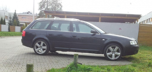

Seweryn pisze: auto proste, równe
Tylko felga po zimie krzywa <uoee>
Zastanawiam się czy prostować felgę i dalej na niej jeździć, czy lepiej wrzucić tę prostowaną do bagażnika i przełożyć gumę na tę która dotychczas tam jeździła?
Taka prostowana felga dużo traci na sztywności?

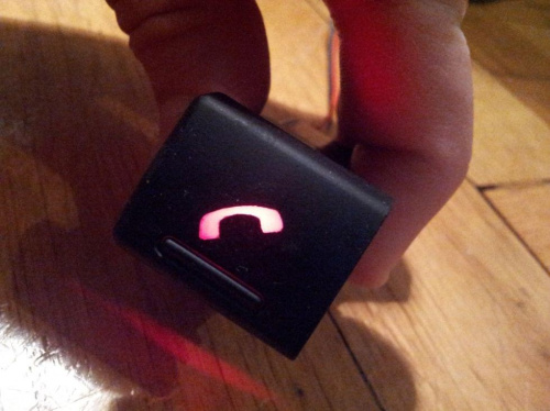

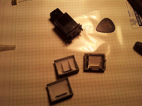

Wszyscy się chwalą modami to ja też.
Przedstawiam niezwykle skomplikowany, zaawansowany technicznie i wyszukany
MOD GUZIKA <radocha>
Przycisk funkcyjny zestawu głośnomówiącego, zamiast zaślepki <rotfl>
Odbiera/kończy połączenia, uruchamia wybieranie głosowe, informuje podświetleniem o stanie pracy urządzenia.
Zaszalałem <hura>

Wiesz może gdzie można kupić takie zaślepki?? Bo mi jakaś baba zniszczyła a na allegro nie ma :/
Jeśli Ci pomogłem nie wciskaj "pomógł", po prostu Ty pomóż następnym razem <okok>
mwx
Posty: 1486
Rejestracja: 29 paź 2010, 13:27
Imię: Forum Audi A6
Silnik: 3.0 CDUD 245KM
Lokalizacja: Poznań West
Post autor: mwx » 22 lis 2011, 13:23
w ASO cos koło 20pln. Numerek zaslepki masz wytłoczony z tyłu.
Sprawdzałem cenę zanim zacząłem ciąć i skrobać swoją zaślepke :P

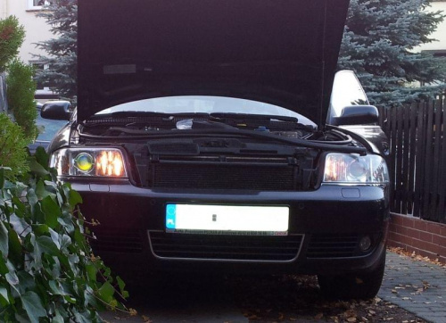

Dziki MOD, czyli nielegalne światła do jazdy dziennej.
Napięcie/moc podawana na żarówy obniżone są przez regulator polutowany własnoręcznie regulator PWM, za 20PeeLeN. Trochę jazdy jest z odseparowaniem od żarówki H7 przesłony od biksenonu, ale po przemyśleniu da się to zrobić stosując po jednym przekaźniczku w każdej z lamp.
Moduł zasilony jest z pinu TFL we włączniku świateł, więc sposób włączania i wyłączania jest chociaż zgodny z prawem.
Od roku nikt się jeszcze tych świateł nie przyczepił, łącznie z panem diagnostą na przeglądzie.
Można więc już powiedzieć, że patent się sprawdza (dlatego opisałem go z rocznym opóźnieniem <rotfl> )
Do modzenia zmotywowała mnie regeneracja odbłyśnika i klosza lampy, której nie chciałbym szybko powtarzać.
