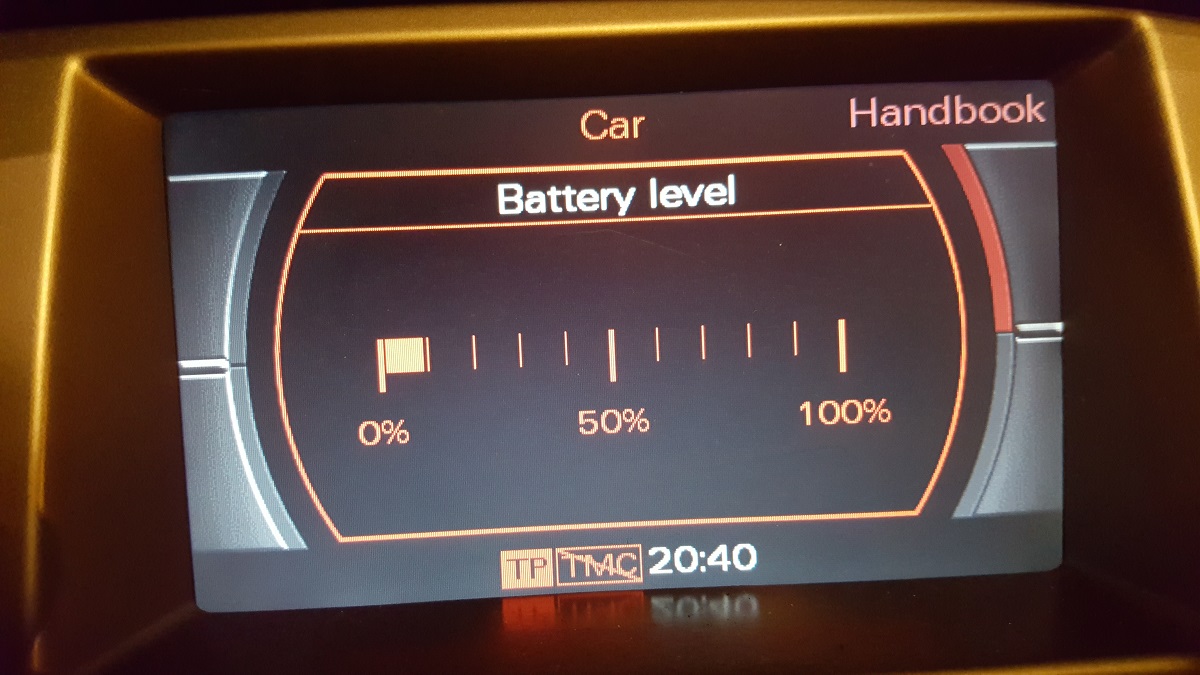

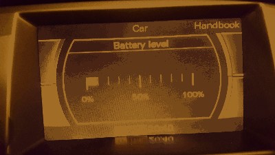

Witam. Problem z rozładowywaniem się aku polega na tym że po nocy 10% miałem już ten problem jesienią ale na pewien czas się naprawił dziś wrócił, ale coś nie tak jest gdyż po odpaleniu auta na kablach pojeździłem około 30 min z wyłączonymi obciążeniami clima xenon nawet ekran mmi wyłączony jazda okolo 110km/h. Wydaje mi się że wskaźnik aku powinien pokazywać więcej niż 10% tym czasem nic się naładowało.
Może to jakiś system się nie usypia, alternator aku zwarcie na celach. Jeszcze go nie mierzyłem jakie ma napięcie ale jesienią jak się rozładował spadło do 9V o dziwo dał się zreanimować. Aku ma 3 lat warta silver 110.
Może ktoś z Was miał podobny problem lub wie gdzie szukać.
