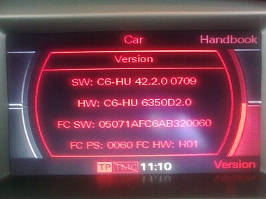

wlasne cos zauwazylem co toznaczy TP i TMC ja tego nie mam :cry:

wariat_nj pisze:wlasne cos zauwazylem co toznaczy TP i TMC ja tego nie mam :cry:
Odbiornik TMC/RDS to opcja w nawigacji, która pozwala na odbiór drogą radiową aktualnych komunikatów o warunkach na drodze - korkach, wypadkach, złej pogodzie.
Jeśli tego nie masz to albo masz niektywną tą opcję albo nie masz navi ;-)

Dźwięk jest, nie jest ściszone...
Co do TP/TMC to komunikaty drogowe i dynamiczna nawigacja. Niestety w Polsce niedostępne.

Post autor: stanyor » 03 lut 2009, 13:49
zgadza się, dlatego, jak widać na załączonych zdjęciach, fukcja ta jest włączona ale nie jest aktywna (przekreślona)

żeli pisze:Co do TP/TMC to komunikaty drogowe i dynamiczna nawigacja. Niestety w Polsce niedostępne.
hehe w sumie ja tego nie mam w mojej czarnej s-line i w szarej :cry: tez nie widzialem zeby jakies c6 mialo tutaj to.A i w sumie navi u mnie nie ma jak i w tej tak i w drugiej.a tak wogole co sie kryje pod menu windows??

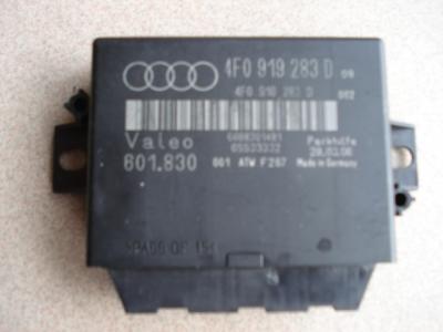

Chodzi o numer modułu parktronica - ten rozpoczynający się od 4F...
Moduł jest w bagażniku, widoczny z przodu po zdjęciu prawej pokrywy (lewarek).

Stary, to nie numer sterownika parkowania.
Patrzyłeś na moduł mocy/komfortu. Parktronic jest do przodu, jak wetkniesz rękę - to nad prawym kołem. Jest na jednym zatrzasku - więcej dzyndzli nie ma - delikatnie dzyndzel ciągniesz do tyłu (do swojego tyłu) i parktronic wychodzi z zatrzasku.
Zresztą sam już nie wiem czy warto...jak jesteś z Poznania i będziesz kiedyś jechał w moim kierunku - daj znać. Jak będę miał czas to zerknę.
