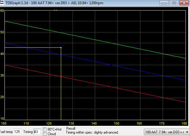

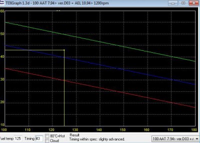

Post autor: mariusz_wierz » 05 mar 2010, 08:49
Zakładam że w BS w 2giej kolumnie masz mniej jednostek niż meas. Blocks??
Dokładnie, mniej - nie pamiętam w tej chwili jaka dokładnie to jest różnica, ale wydaje mi się, że około 10 jednostek.
Ustawiłem wczoraj kąt wtrysku na podstawie TDI Timing - żółty punkt minimalnie ponad niebieską linią, czyli chyba tak jak powinno być wg informacji jakie znalazłem na forach internetowych, jednak pojawił się problem z paleniem zimnego silnika, dzisiaj rano musiałem pokręcić kilka sekund, czyli długo w SPAM do wcześniejszego stanu. Na wolnych obrotach też nie pracuje tak równo jak powinien. Wg wykresu kąt wynosi teraz ok. 42-44. Wg tabeli http://www.dieselschrauber.de/Solldaten ... er_VE.html kąt powinien mieścić się w granicach 45-60.
Nie ogarniam już tematu... Chyba oleję te wykresy i tabele i po prostu ustawię tak, aby silniczek najlepiej pracował i miał najlepsze odejście czyli ok. 65 jednostek.
