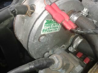

A więc tak, auto nie dawno sprowadzone, najpierw nie chciał mi w ogóle przełączać na gaz. Gazownik mi wymienił jakiś sensor.
Gdy odebrałem od niego auto było już ok ale okazało się że podczas "wciskania" przełączał mi na benzynę. Wtedy miałem 4 kropki,pełną butle, teraz gdy gazu jest mniej (1kropka) to praktycznie za każdym razem mi przełącza na benzynę. Z tego można wywnioskować że jest za małe ciśnienie. A więc mam reduktor Zavoli Type Zeta. Nie jest napisane czy to N czy S ale po tym numerze co jest zapisany na nim doszedłem że jest to N. Więc czy nie za mały?? Z tego co wyczytałem obsługuje on do 150km. Czy to aby na pewno jest przyczyną? Czy może wystarczy podjechać do gaziarza żeby mi tam coś przestawił od tego ciśnienia.
I teraz kolejne pytanie, wyczytałem że polecacie bardzo KME Gold lub AC R01 tylko że ten KME Gold jest do 320KM a ten AC R01 jest do 150KM. W razie kupna, który wybrać? A może KME Silver do 270KM ? TaĂąszy prawie o 100zł od Golda,więc różnicy trochę jest:/ Czy reduktor można wymienić samemu? Czy po wymianie jest potrzebna jakaś kalibracja u gaziarza ??

Post autor: A6 Forum - fassi1 » 07 lut 2012, 14:38
Masz za slaby reduktor.
Nie patrz na podawane moce przez producentow bo one sa dalekie od prawdy.
Do twojego aota KME Gold lub ACR01.
Po montazu reduktora moze wystarczyc ustawienie tego samego cisnienia jak na starym reduktorze chociaz ja bym sie przejechal zeby sprawdzic jak auto jezdzi bo raczej na pewno wymaga malej regulacji.

Frugo1 pisze:Ja mam dokładnie to samo, instalacja(stag 300+ i reduktor zeta n) ma jakieś 2 m-ce i podczas gwałtownego przyspieszania bierze mi benzynę..
Mam takie coś ze wciskam gaz, przyspiesza następnie przestaje ładnie przyspieszać tak ze 2 sekundy tak jak by paliwa nie było i przełącza się na benzynę i wtedy ciągnie ja rakieta aż czuć wciśniecie w fotel.
Byłem z tym u gazownika, bo wyczytałem ze ten reduktor jest do 150km. Niestety producent podaje, że do 190 KM i gazownik mnie zapewnia że reduktor jest w porządku ( chociaż ja w to nie wierze). Zaprosiłem go wiec na jazdę i przedstawiłem problem wiec jechałem na drugim biegu do spodu przez jakieś 20 sekund - 7500 obr ( bo mówił żeby tak jechać)po czym dowiedziałem się ze mam niewyrysowane mapy i to jest jakieś "auto - coś" i jak pojeżdżę to mi się mapa wyrysuje od LPG albo że może mi to wyłączyć na kompie. Po tej jeździe faktycznie się tak nie przełączał ale tylko zaraz po "butowaniu". teraz dalej to samo...Muszę się przejechać do innego gaziarza.
Porażka. Reduktor zupełnie za słaby.
Ciśnienie leci na łeb, robi sie uboga mieszanka czyli nie ma mocy i auto nie jedzie aż do momentu aż nie spadnie poniżej progu i przełącza na benzynę.
Tak dłużej pojeździsz to ugotujesz głowice.

Post autor: A6 Forum - fassi1 » 11 lut 2012, 09:06
Krecenie nic nie da. Reduktor jest po prostu za slaby, nie do tej mocy.
