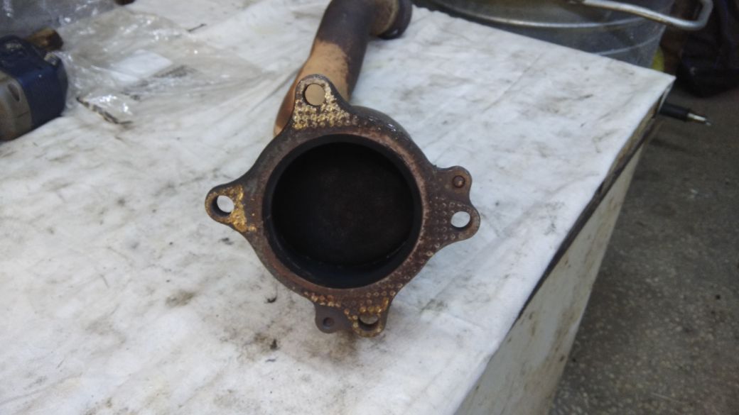

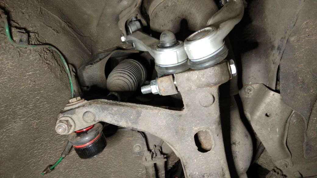

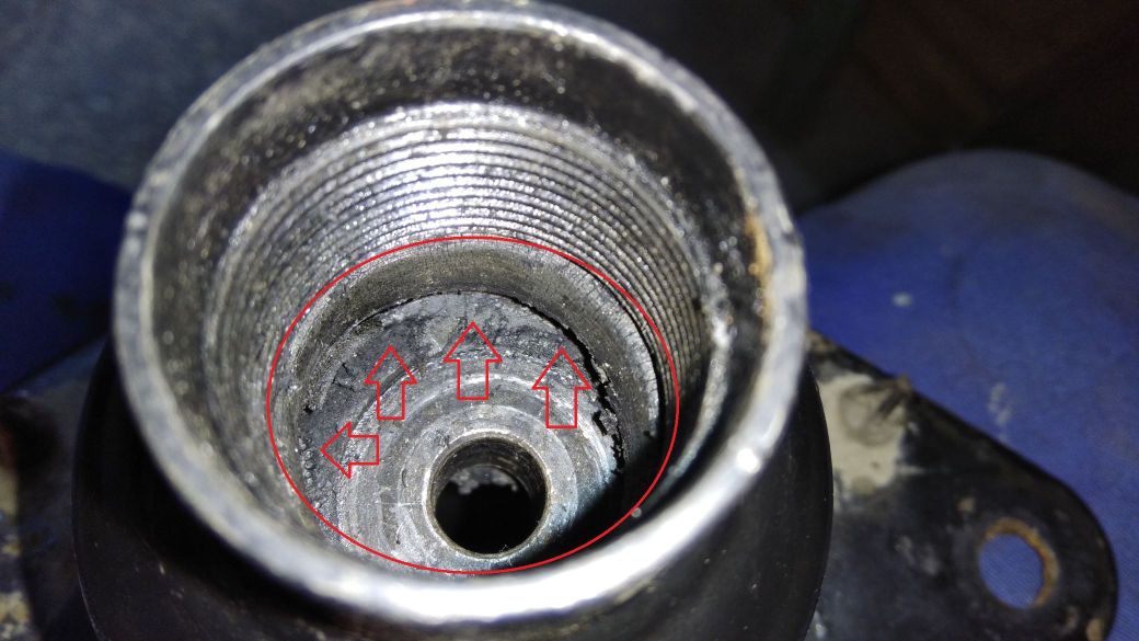

Jakieś 4-6 miesięcy temu kupiłem Allroada z 2002 z silnikiem 2.7BiT + LPG.
Zaraz po zakupie wymieniłem wszystkie oleje, filtry, świece, oraz jedną sondę B1 S1, także doprowadziłem auto to stanu jazdy na benzynie.
W aucie była instalacja LPG Landi Renzo gdzie gość (wg mnie) przejechał około 125.000 km była niesprawna i instalacja już miała blisko 10 lat.

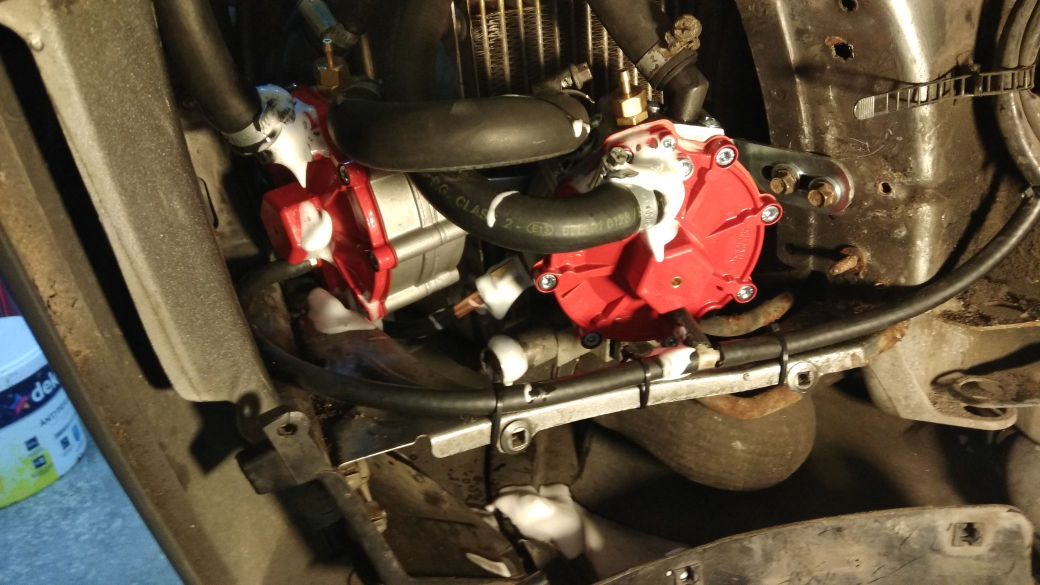

Nie mając pojęcia o instalacji LPG, podjąłem decyzję o jej wymianie we własnym zakresie, ale żeby się nie rozpisywać zapraszam na forum LPG z tego linku:
https://lpg-forum.pl/a6-c5-allroad-v6-2 ... 76388.html
i
http://omegas-reader.fmcx.pl/forum/view ... ?f=9&t=268
Z tego względu, że lubię sam dojść (mam warunki techniczne i narzędzia i troszeczkę wiedzy) doszedłem swoim uporem do celu, aby auto w 100% jeździło tak, jak fabryka dała. Doprowadzając auto jeżdżące już na LPG (linki wyżej - wymieniłem całą instalację oprócz sterownika) zabrałem się za mechanikę i kosmetykę. W pierwszej kolejności poszła wymiana jednego miecha (pisałem na tym forum)
topic101371.html
Następnie wymiana wszystkich manszet (osłony przegubów) oraz wymiana uszczelniacza prawej piasty półosi.
Wymieniłem wszystkie wahacze zawieszenia przedniego (banan TRW reszta MS)

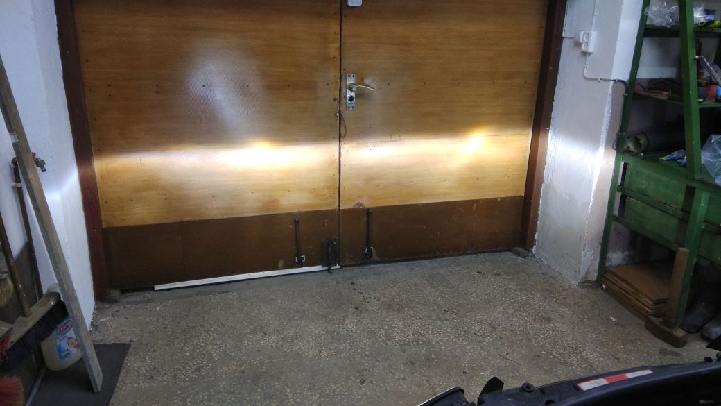

Mając już opanowane sprawy mechaniczne, zabrałem się za światła mijania (krótkie) link:
nadwozie-c6/slabe-swiatlo-ksenon-w-audi ... 1-270.html

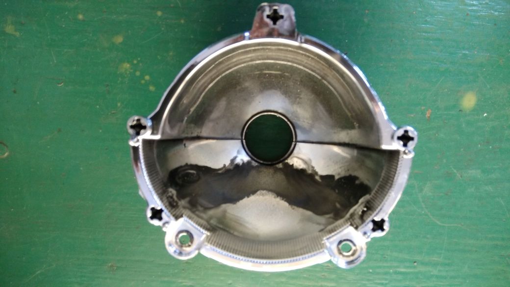

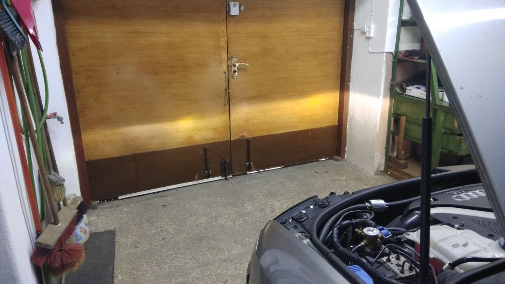

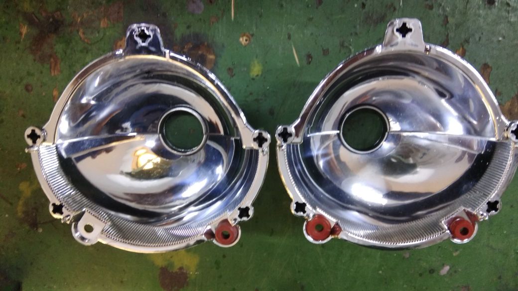

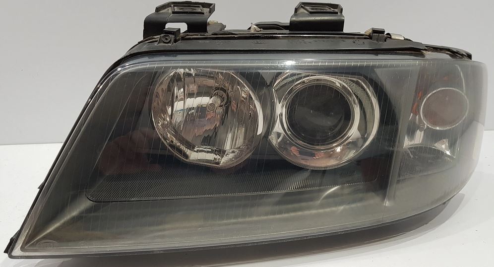

Kupiłem używane soczewki z odbłyśnikami (z tego względu, że potrzebuję codziennie auto) wymieniłem, a stare odbłyśniki czekają na regenerację. Po tym zabiegu (aż dziwne, zakupione odbłyśniki były w miarę dobre choć) nie świeciły tak jak powinny. A więc kupiłem nowe żarówki H9 (dla długich) i D2S mijania) po wymianie i ustawieniu, droga zrobiła się jasna.
Mając już auto jeżdżące na LPG oraz dość dobre oświetlenie dochodziły słuchy (furkania) układu wydechowego. no to Auto na kanał i szukam przyczyny. Wszystkie połączenia rury z tłumikami (kapie woda - myślę pospawam, ale jak dojrzałem sitka, to (zaś kasa) zamówiłem (od głównych katów) zestaw wydechowy, który dziś wymieniłem. Pasował prawie idealnie (musiałem z 4-5cm uciąć rurę, (lepsze to jak dokładać)
Jedno co mnie zaskoczyło, że ( jeśli to oryginał) jest przelot (tzw. pipe H) a w zakupionym wydechu tego nie ma (sprawdzałem kamerką) Na słuch, zmienił się nie co dźwięk (czy dobrze, czy źle napiszę Wam później) Po wymianie układu wydechowego (wyjeżdżając już z garażu (z kanału), słyszę nadal furgotanie (wjazd i obserwacja, nasłuch itd. furczy przy łączeniu głównego katalizatora z downpipe. A więc po rozkręceniu widać gdzie powietrze (kompresja) uchodzi. Mając troch czasu i możliwości, rozkręciłem (między gł. katem - łącznik elastyczny) a pre katem i jest dziura (otwór) ale ze strony pre kat (zdjęcie) oczywiście rozkręciłem wszystko (dojście do odkręcenia nakrętek nie łatwe, ale do zakręcenia (4 szt. M10 klucz 17) jeszcze trudniejsze), ale co się nie robi dla OLKA. Jedno co mnie dziwi, mając pre kat (zdjęcia) a down pipe (które sprzedają na ) (.... xxxx....) zawsze są tam tulejki sond B1 S1 i B2 S1 (przy kołnierzu montażu). Oczywiście mam cztery sondy, ale te pierwsze są wyżej (bliżej turbin) o co tu chodzi - nie wiem.
OK, na razie tyle i zdjęcia (może wejdą wszystkie)

Tyłem wymieniałeś odbłyśniki z soczewkami ? W przed lificie jak zaglądałem to bez rozklejenia lampy nie idzie tego wyciągnąć tyłem .. Kup nowe uszczelki metalowe do podłączenia tłumików .. Dużo kosztowały tłumiki ? Sporo pracy na plus !

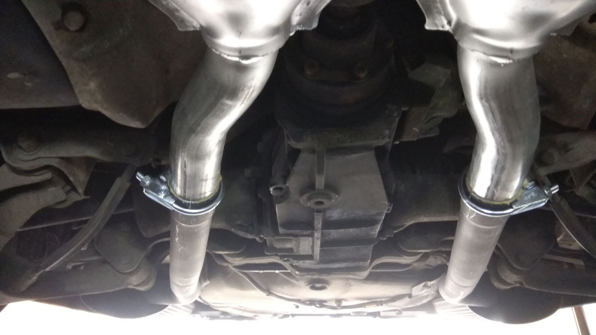

Soczewki z odbłyśnikami wyjąłem od tyłu (w lampie rozkręciłem - oddzieliłem odbłyśnik od soczewki) i wszystko wyszło.
Przy skręcaniu złożonej soczewki, trzeba zwrócić uwagę na dokręcanie nakrętek (są tam czerwone gumki) aby światła mijania były niżej jak światła długie.

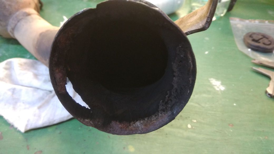

Tłumiki kupiłem na portalu A....ro koszt 770zł. (dzwoniąc do nich, przesyłka masz gratis) Trzeba dokupić cybanty i obejmy na rurę fi50.
Co masz na myśli cyt. "Kup nowe uszczelki metalowe do podłączenia tłumików .."
Mam wszystkie nowe, oprócz cybantów łączących katalizatory, muszę je wymienić.

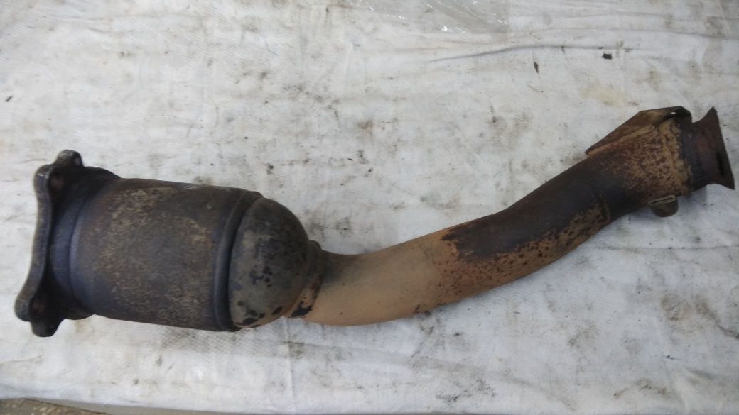

- Załączniki
- 006.jpg (74.12 KiB) Przejrzano 654 razy
- 02.JPG (84.42 KiB) Przejrzano 666 razy
- Takie mam mocowanie tzw. precat
- 011.jpg (69.88 KiB) Przejrzano 668 razy

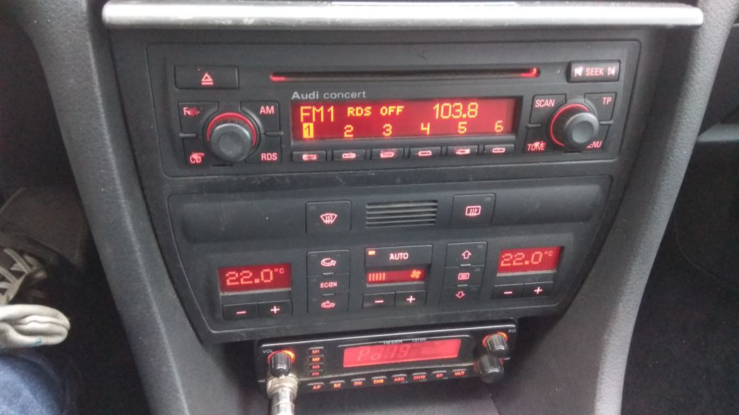

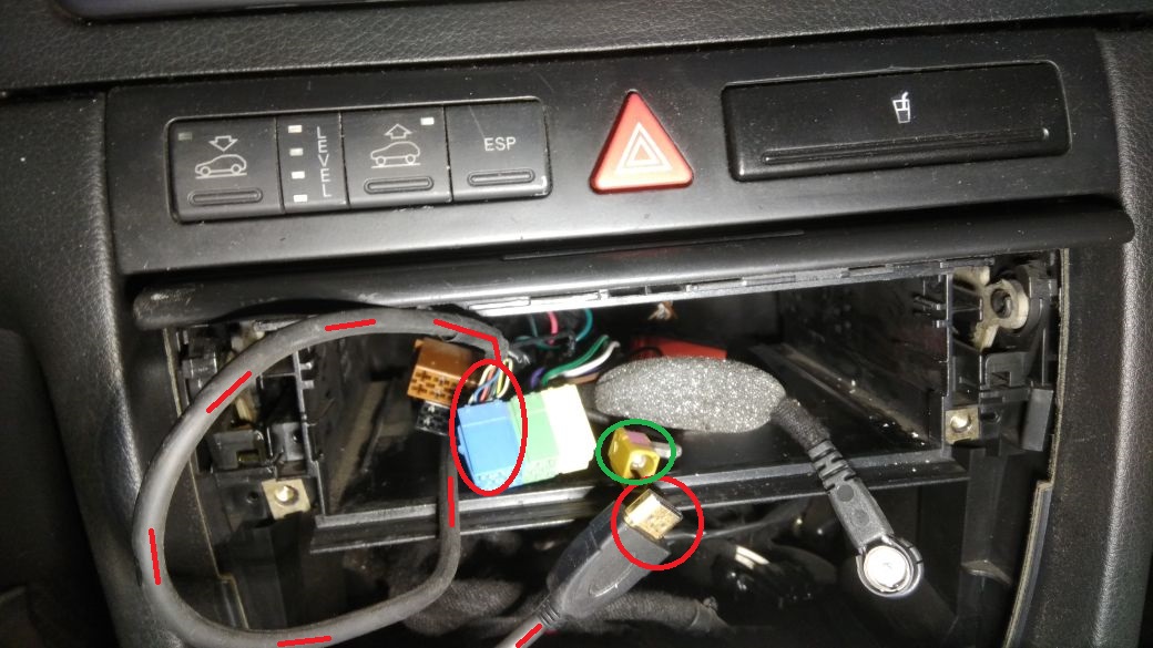

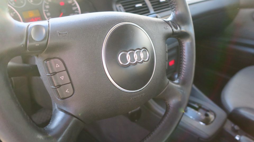

Dziś podjąłem montaż radia CB, przeglądałem wcześniejsze posty i tu i tam ale decyzje podjąłem, że radio CB będzie w miejscu popielniczki.
A więc demontaż radia, panel klimatronika i popielniczkę. Ku mojemu zdziwieniu po wyciągnięciu tych elementów, znalazłem złącze HDMI i idąc po kablu doszedłem, że jest te 8-9 kabelków wpiętych do radia.
Czy ktoś z kolegów spotkał się z tym, aby wtyczka HDMI była w aucie ?
Do czego to mogło służyć ? (nie mam TV czy nawigacji) - zdjęcie - kolor czerwony. Nie mam pojęcia, może ktoś coś z kolegów ?
I jeszcze jedno pytanie, z radia wypiąłem żółtą wtyczkę (zaznaczyłem ja na zielono) do czego służy ? Też nie wiem.
A więc po podłączeniu zasilania do CB radia (wykorzystałem zasilanie po zapalniczce) poskładałem do kupy resztę elementów.
Antenę założyłem na dachu na magnesie fi150 i bat 150cm SIRIO. Wszystko podłączyłem i wystroiłem antenę reflektometrem jest 1.1
Nie wiem jak innym osobom podoba się miejsce montażu radia, ale wg mnie najbardziej to jest odpowiednie miejsce na CB.
Zresztą sami oceńcie.
Mile widziane jakieś pomysły czy też sugestie.
Pozdrawiam.
Pozdrawiam.
p/s
Chciałbym zmienić żarówki wsteczne na led. Ktoś coś poleci, aby nie było błędu a dobrze świeciły ?
Już napisałem do firmy "Konektor" o modyfikację mojego (chyba 5 - lentniego Yosan 3031) radia CB.

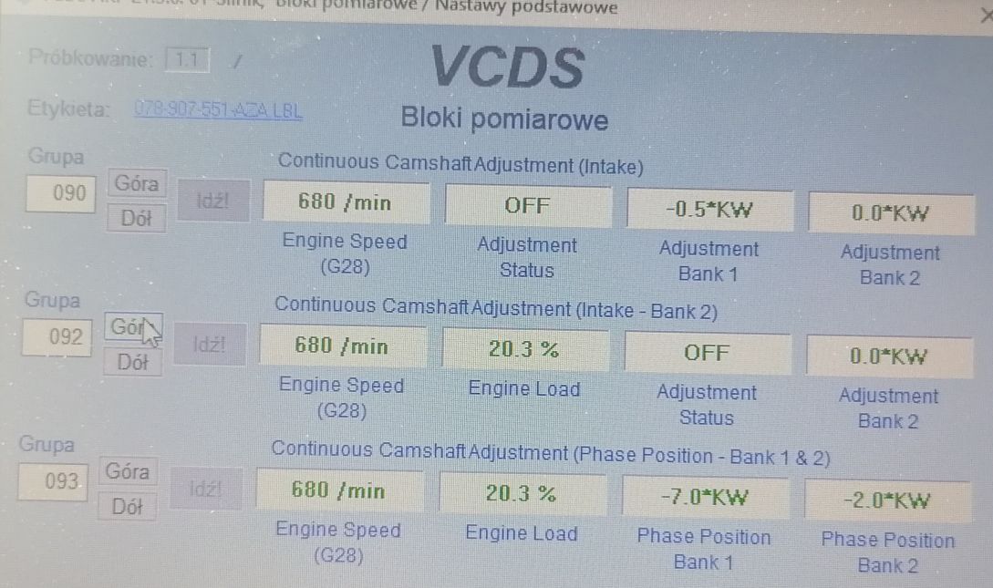

Napisz mi coś więcej z aktualnym ustawieniem wałków z loga 093 (ze zdjęcia wcześniejszego)

Są pod śrubą koła zębatego owalne podkładki z wewnętrznym wycięciem i wystające na zewnątrz wałeczki na blokady wałków, a to przecież trzyma je blokada założona na dwa wałki dwóch głowic.
A czy stan rozrządu na obecną chwilę ze zdjęcia, jest do zaakceptowania ? grupa 093
Jakie mogą być odchyłki ?
