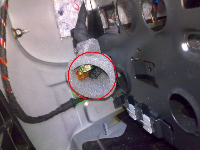

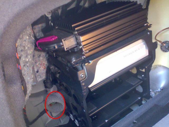

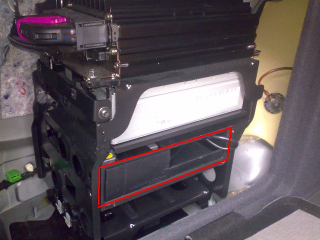

W moim przypadku sprawa wygladala nastepujaco,moj samochod mam okablowany(pre-wired) pod radio satlitarne Sirius lecz nie mialem w opcji tunera.U Dealera powiedzieli mi 2000$ za zrobienie interface do Ipod(jezeli nie jest przygotowany do Ipod a przypuszczam zeby tak powiedzieli).No coz wiadomo ze polak potrafi i nie dlugo myslac wziolem sie za robote.Po lewej stronie w bagarzniku mialem 3 wytczki + 1 wtyczke ze swiatlowodami.Dlugo nie myslac porownalem kable od:zmieniarki,radia satelitarnego,oraz AMI<=wszystkie sa take same,wiec uzylem portu pod radio satelitarne zeby sie nie pozbywac zmieniarki(kable od anteny zostawilem luzne,czyli wytyczki brazowa i zielona).
Podlaczylem kostke z kablami+swiatlowod i wszystko gra.MMI wyszukal AMI i co najlepsze ustawil go we wlasciwe miesce(w menu MMI).Powodzonka!!!

Powiedz proszę co podłączyłeś do tych luźnych kosteczek które masz w bagażniku ?
Co trzeba mieć oprócz iPoda?
Luzne kostki sa nie podlaczone poniewaz sa to kostki od anteny do tunera satelitarnego.
Pod AMI mozesz podlaczyc pendrive,dysk twardy,iphone. 8-)
