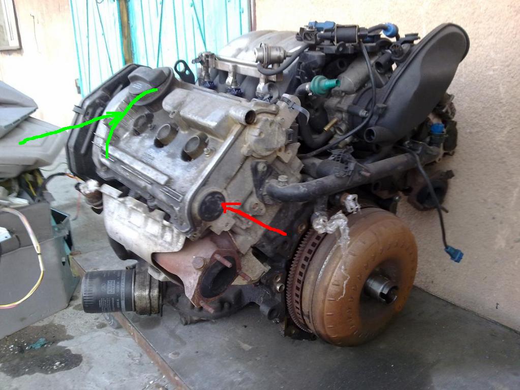

-Jak zdjąć starą zaślepkę wałka na zdjęciu zaznaczyłem na czerwono (trochę się poci wiec wolał bym wymienić odrazu wszystko )
-czy w obszarze zaznaczonym na zielono znajduje sie łaĂącuch rozrządu i uszczelki podlegające wymianie , opis z linka powyżej tyczy sie głowicy od strony pasażera , wiec czy od strony kierowcy jest odwrotnie łaĂącuch rozrządu wraz z uszczelkami do wymiany znajduje się z przodu ?

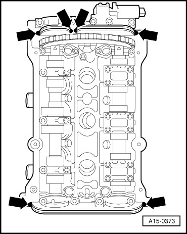

-jakiego slikonu użyć i w jakiej ilości wystarczy tam gdzie na załączonym rysunku?

Ograniczę się tylko do odpowiedzi nt demontażu zaślepek, które zwią się brokami :)
Najlepiej wbić w nią coś np śrubokręt i poprzez podważenie wyciągnąć.

Post autor: marek [a6] » 29 sty 2012, 10:47
witam. odnośnie zaślepki to tak jak kolega wyżej napisał . co do napinacza po stronie kierowcy to faktycznie jest od strony chłodnicy czyli przodu auta . jak cieknie jedna strona to po co wymieniać drugą jak jest dobra? silikon odporny na temperatury . a żeby zobaczyć czy cieknie z simeringów wałka rozrządu wystarczy odpiąć osłonę paska rozrządu i wszystko widać czy cieknie cy jest sucho . pozdro

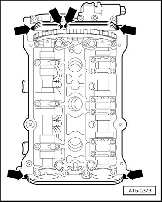

a z tym silikonem jak sie obchodzić dac tylko w kącikach takie punkty jak na załączonym zdjęciu czy może potraktować całą pokrywę ?

Post autor: marek [a6] » 29 sty 2012, 12:09
witam. daj tak jak na zdjęciu to są newralgiczne miejsca więc tylko tak resztę załatwi uszczelka . pozdro
