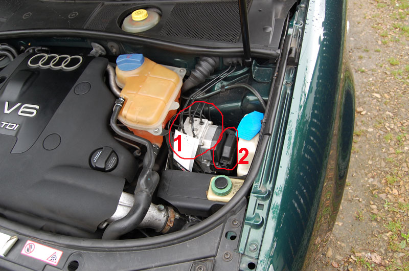

Post autor: pawel1 » 07 wrz 2008, 20:19
kolego vermess, gdzie jest ten sterownik ABS-u ??
pozdro
vermess
Posty: 45
Rejestracja: 23 lip 2008, 15:04
Lokalizacja: Bielsko-Biała
Post autor: vermess » 08 wrz 2008, 12:20
pawel1, sterownik od ABS-u jest na pompie ABS-u. Wieczorem mogę wrzucić fotki jeśli Ci to pomoże...

Post autor: vermess » 09 wrz 2008, 22:23
Fotki zrobione na 2,5 TDI, ale w 2.4 benzyna wygląda to identycznie. Przypuszczam, że przy innych silnikach też. Na zdjęciu zaznaczona jako 1 jest pompa ABS'u, a 2 to sterownik ABS'u. Wtyczka, którą odłączyłem znajduje się na samej górze i jest dobrze widoczna na zdjęciu. mam nadzieję, że się przyda. Powodzenia
