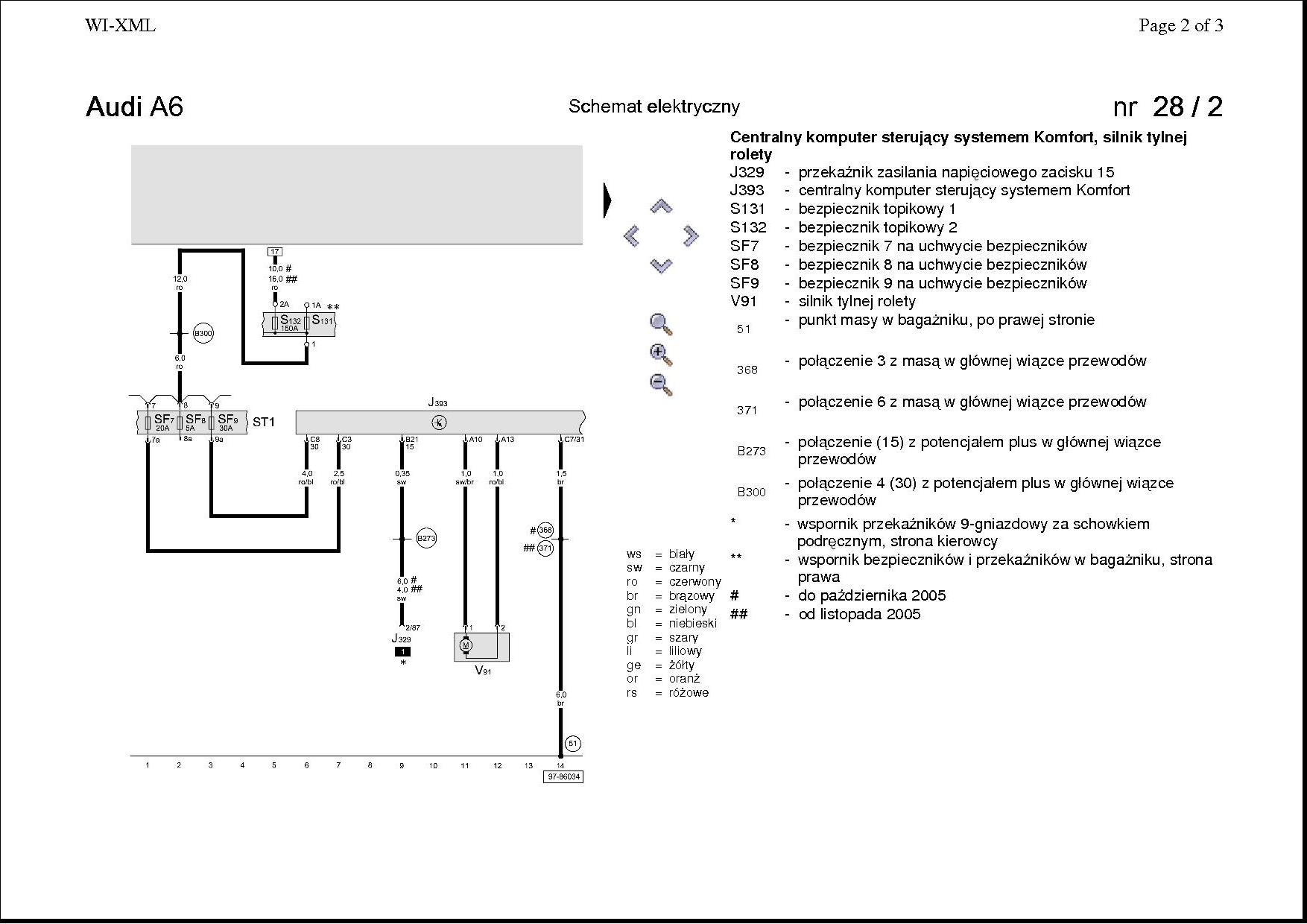

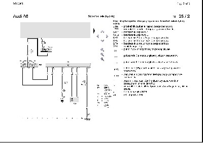

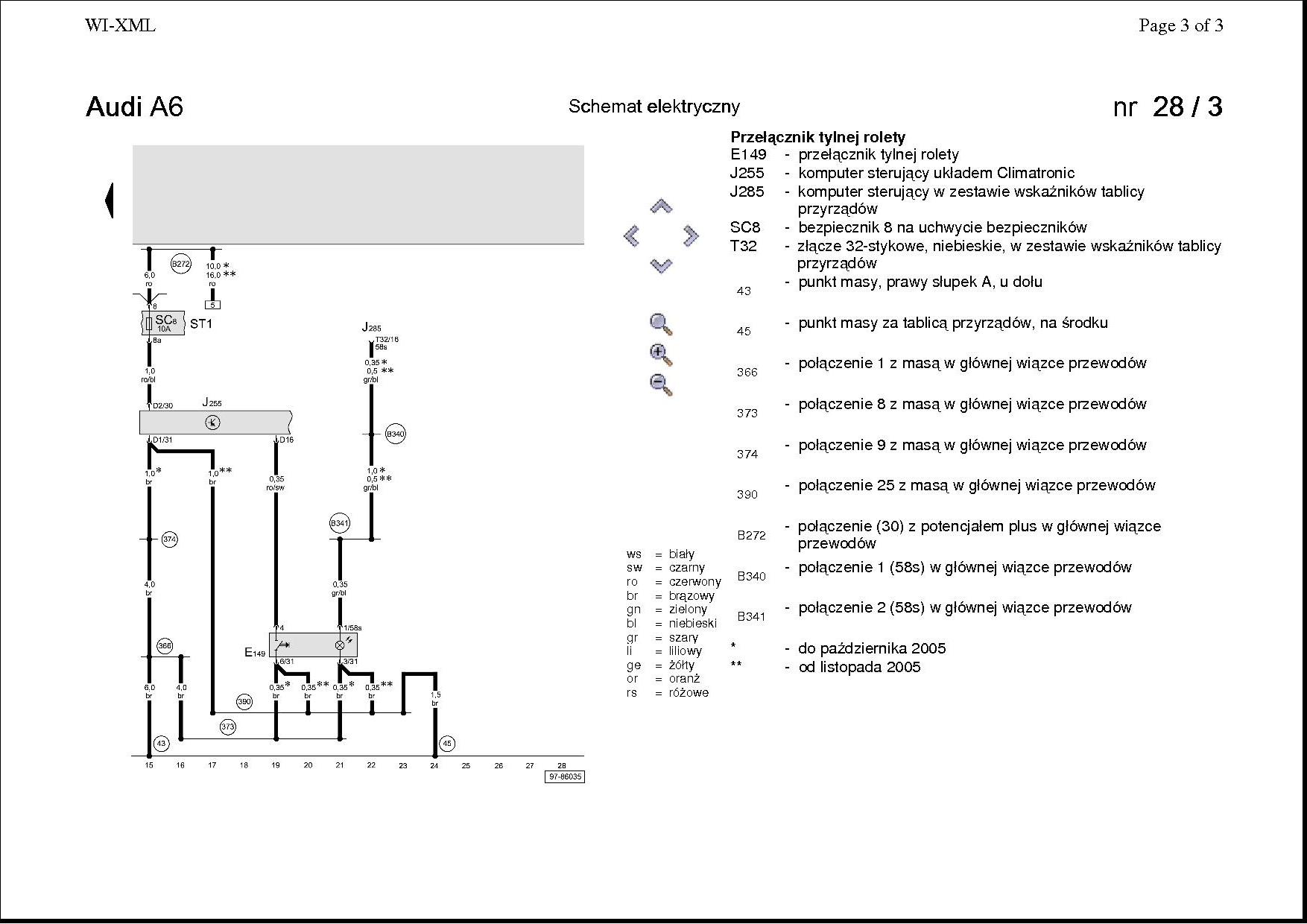

beyca
Posty: 167
Rejestracja: 07 cze 2008, 09:38
Imię: Radosław
Silnik: 3.0 ASN 220KM
Lokalizacja: Bielsko Biała
Post autor: beyca » 01 mar 2010, 13:36
może pomoże... chociaz ja za wiele z tego nie wiem :-/
Manix
Posty: 39
Rejestracja: 13 lut 2010, 17:24
Lokalizacja: Małopolska
Post autor: Manix » 01 mar 2010, 20:45
Dziękuję za schemat. :lol:
Jeśli tylko w moim aucie jest standard (nie ma nic zubożonego) to z tym schematem sobie poradzę bo jest to pod względem elektrycznym "kawa na ławę".
I o to mi chodziło. :-)
Dam znać czy zadziała jak tylko znajdę czas na montaż (chwilowo nie nagli bo słońce dopiero zaczyna świecić).

beyca, czyżbyś dysponował kompletnym schematem elektrycznym do A6 C6?
Może jest tam coś jeszcze o podłączeniu głośników z tylnej półki?
beyca
Posty: 167
Imię: Radosław
Post autor: beyca » 01 mar 2010, 21:52
Manix pisze:beyca, czyżbyś dysponował kompletnym schematem elektrycznym do A6 C6?
jeśli potrzebujesz jakiś schemacik lub opis demontazu
jakiegoś elementu to daj cynka :-D
a gdy podasz vin to powinno być bezbłednie <ok>
[ Dodano: 2010-03-01, 23:44 ]
prosze :lol:
Manix
Posty: 39
Post autor: Manix » 02 mar 2010, 19:14
Te schematy, mam nadzieję zabezpieczą mnie przed popełnieniem błędu i grzebaniem tam gdzie nie trzeba.
Dzięki
