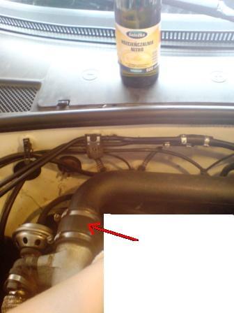

Pęknięta rura łącząca kolektor ssący z plastikową rurką która ma połączenie z interkulerem, która znajduje się mniej więcej w tym miejscu:

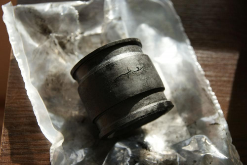

Nie dałem za wygraną bo coś mi za drogo ta impreza wychodziła i sam dokładnie zacząłem przyglądać się skąd najbardziej daje tym olejem..i okazało się że ten pechowy łącznik gumowy jest pęknięty i to nieźle w 2 miejscach od spodu.
Na szrocie powiedział mi znajomy że to nagminne w tych silnikach taki materiał guma i gdyby miał to i 5szt dziennie by poszło - koszt u niego 70zł ori używka ale nie ma..
Pojechałem do sklepu z częściami do ciężarówek i tam facet uciął mi 5cm takiej rurki - koszt szalony 2,80zł :mrgreen: .
Po założeniu nowej gumy i nowych opasek bo stare oczywiście słabe już są auto ożyło jak by mu ktoś dodał połowę mocy..obroty z miejsca kręci bez problemu do czerwonego i rwie do 3 biegu jak szalone. Nawet wyprzedzanie na 5ce to pikuś
