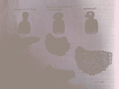

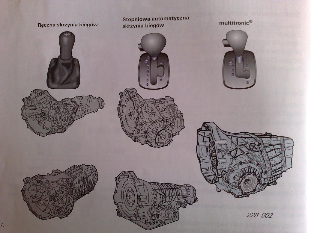

Nie wiem jak w C6,ale to o czym piszesz w C5 dotyczy to tylko skrzyń z "S",takich jak poniżej
