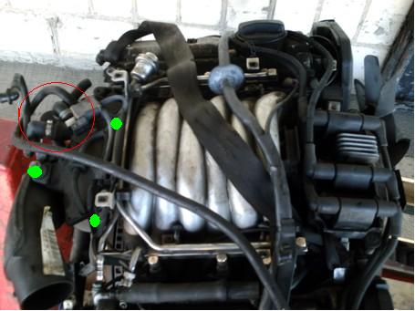

wiesz co tak bylem zapalony wymiana tego ezektora ze zapomnialem zrobic fotosy. sorki!! ale ten ezektor jest na wieszchu. sciagniesz plastikowa osłone silnika, odkrecisz trzy srubki na klucz 10 którymi przykręcony jest taki metalowy trójką na którym są umieszczone przewody podcisnienia no i pod tym wlasnie trojkątem jest ezektor. on jest przykręcony z jednej strony do silnik z drugiej przewodm do serwa a z boku do odm. zauwazylem ze jest jeszcze jeden sposób okreslenia czy ezektor jest zapchany. mianowicie po wyłączeniu silnika bedał chamulca nożnego powinien byc twardy a jesli zgasisz silnik i pedal chamulca bedzie miekki tzn zapchany na 100 % ezektor.
[ Dodano: 2008-12-15, 18:18 ]
Tacek pisze:Niestety, dzisiaj zauważyłem minimalny wyciek z pod jedenej z uszczelek. Teraz myślę że to czyszczenie odm bez wymiany ezektora było bez sensu. Jutro wymieniam ezektor, wyczyszcze ponownie odmy i zobaczymy. (Ciekawe czy będę musiał 4 raz wymieniać uszczelki?!)
ja nie ruszalem nawet uszcelek przy wymianie ezektora tylko przetarlem szmata tam gdzie
cieklo, dzisiaj zagrzałem mocno autko podnioslem maske i nic nie smierdzalo tylko zwyczajny zapach gorącego silnika. takz jak bedziesz mial drozne odmy i ezsektor to uszczelek nie wymieniaj bedzie dobrze.
to nie jest zdjęcie mojego autorstwa ale przedstawia miej wiecej w którym miejscu szukac tego ezektora.

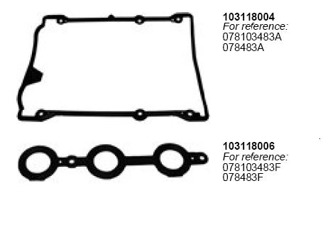

Mam problem ze znalezieniem uszczelki tu w angli miałem już trzy i wszystkie były za duże, może ma ktoś jakieś numery części, byłem nawet w salonie audi ze stara i też mają\problem jeszcze jutro będę próbował, kod silnika to aps 2,4 30v. Dzięki za jakiekolwiek uwagi

Masz tu kolego numery ale powiem ci ja wymienialem rok temu uszczelki i tez mi sie wydawaly ze sa lekko przydużawe. ale sie ulożyły.

Wielkie dzięki za numery i foto. W moim przypadku nie były lekko zaduże porostu bokami tymi co niema otworów na śruby , uszczelka jest zaduża okoł jednego centymetra i nie ma szans gdzieś tego upchać.

boluss siemanko, zdjąłem pokrywę, odkręciłem te śruby no i poległem na zaciskach na przewodach gumowych, chyba jednorazowe, co z nimi zrobić zdjąć i kupić nowe ? daj znać bo nie będę skręcał, autko w garażu. Ezektor to te przedmiot PCV a odmy to te przewody karbowane ? Ps. Chciałbym zrobić od razu przepustnicę, tylko nie wiem co mam odkręcić, czy tę czarne "denko" na p toreksów ? :shock:

morfeusz27 pisze:boluss siemanko, zdjąłem pokrywę, odkręciłem te śruby no i poległem na zaciskach na przewodach gumowych, chyba jednorazowe, co z nimi zrobić zdjąć i kupić nowe ? daj znać bo nie będę skręcał, autko w garażu. Ezektor to te przedmiot PCV a odmy to te przewody karbowane ? Ps. Chciałbym zrobić od razu przepustnicę, tylko nie wiem co mam odkręcić, czy tę czarne "denko" na p toreksów ? :shock:
Te opaski są do wyżucenia. załóż sobie nowe takie skręcane. a kupiles ten ezektor? jak nie to masz tu numery fabryczne 058 133 753 B. tak odmy to te karbowane rurki. musisz je zdjąć i dobrze wypłukać one ci wyjdą w całości. a z przepustnicą to ci nie powiem bo sam nie zdejmowałem.
z ezektora jeden przewód idzie na serwo a drugi cieńszy do takiej okrągłłej plastikowej puszki jakby rozdzielacz czy cos takiego i dopiero z niej idzie na odmy. Jak już wymienisz ezektor wyczyscisz odmy i bedziesz składał to kup sobie jeszcze z 50 cm węża o srednicy wew 7,5mm i zwykły kątowy filterek przeźroczysty do diesla z siteczkiem i miedzy własnie tą puszką plastikową a odmami załóż go sobie wtedy gdy zobaczysz ze nazbiera ci sie ta biala maź przepłuczesz go i juz a ezektor sie nie zapcha.
