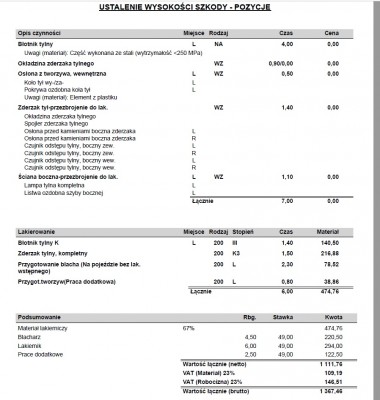

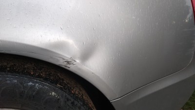

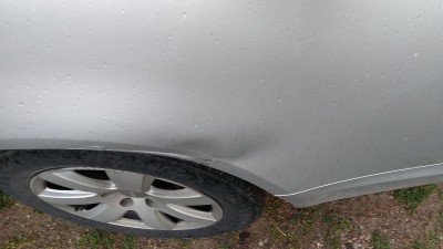

W czerwcu na parkingu kobieta wjechała mi w samochód uszkadzając tylni błotnik i zderzak. Tu zaczęły się moje problemy.
Ubezpieczyciel sprawcy nie chce mi zakwalifikować błotnika jako części do wymiany tylko do naprawy. Po trzech odwołaniach nadal idą w zaparte twierdząc, że zastosowana technologia naprawy jest możliwa do wykonania i akceptowana przez producenta pojazdu.
Zdjęcia uszkodzenia przesłałem do ASO Audi w Białymstoku i odpisali mi, że błotnik nadaje się do wymiany i szacowany koszt naprawy to 7000-8000zł.
Czy mam jeszcze jakieś szanse na przekwalifikowanie naprawy? Może znacie jakieś sprawdzone firmy zajmujące się odzyskiwaniem odszkodowań.
Poniżej zdjęcia uszkodzenia i kosztorys

Mało precyzyjne określenie zamiast "nadaje się do wymiany" powinno być "wymiana jest konieczna". Do tego stosowne uzasadnienie, że wgniecenia znajdują się na przetłoczeniu błotnika, że głębokość rys wskazuje na uszkodzenie powłok antykorozyjnych i że technologia napraw nie przewiduje nakładania wiadra szpachli na blachy nadwozia.wojciech007 pisze:Zdjęcia uszkodzenia przesłałem do ASO Audi w Białymstoku i odpisali mi, że błotnik nadaje się do wymiany i szacowany koszt naprawy to 7000-8000zł.
Jak mniemam, wycena była robiona na podstawie fotek nadesłanych bezpośrednio przez poszkodowanego, bez oględzin pojazdu przez rzeczoznawcę i bez zdejmowania zderzaka. Wystarczy, że w poszyciu zderzaka (skorupa) znajdzie się jeden ułamany zaczep i cały element kwalifikuje się do wymiany, to samo ze ślizgami i wzmocnieniami. Nadkole też pewnie ma uszkodzone elementy mocujące i też powinno być wymienione.
Kosztorys, którym się pochwaliłeś, jest tak pomocny jak umarłemu kadzidło. Kosztorys to kilka, a czasem kilkanaście stron, z których najważniejsze są ostanie, bo zawierają uwagi i wyjaśnienia zastosowanych korekt i rabatów , a także nazwy producentów, bądź dostawców części zamiennych (wraz z ich cenami) podlegających wymianie.
W kosztorysie zastosowano rażąco niską stawkę rbg (49 zł), co jest może właściwe dla wiejskiego kowala, czy kopacza rowów, ale nie mechanika. Przyjęty współczynnik odchylenia 67% (przy kosztach materiału lakierniczego) wskazuje, że powinieneś zeskrobać stary lakier, zmielić go, wysuszyć i użyć ponownie.
Nie mam pojęcia co napisałeś w tych odwołaniach, o których wspominasz, ale Twoja znajomość tematu niczego dobrego nie wróży...

Dokładnej ekspertyzy nie mam, bo wysłałem im maila ze zdjęciami i tak mi odpowiedzieli. Mogą się tą sprawą zająć, ale mam do nich 130km i nie dają gwarancji, że PZU przystanie na wymianę.hak64 pisze:Mało precyzyjne określenie zamiast "nadaje się do wymiany" powinno być "wymiana jest konieczna". Do tego stosowne uzasadnienie, że wgniecenia znajdują się na przetłoczeniu błotnika, że głębokość rys wskazuje na uszkodzenie powłok antykorozyjnych i że technologia napraw nie przewiduje nakładania wiadra szpachli na blachy nadwozia.
Oczywiście, że nie jestem specjalistą w tym temacie, ale zaproponowana kwota od razu wydała mi się za mała. W odwołaniach grzecznie prosiłem o przekwalifikowanie błotnika na wymianę.hak64 pisze:W kosztorysie zastosowano rażąco niską stawkę rbg (49 zł), co jest może właściwe dla wiejskiego kowala, czy kopacza rowów, ale nie mechanika. Przyjęty współczynnik odchylenia 67% (przy kosztach materiału lakierniczego) wskazuje, że powinieneś zeskrobać stary lakier, zmielić go, wysuszyć i użyć ponownie.

Skąd przekonanie, że sam nic nie wskórasz? Żeby wyciągnąć kasę od ubezpieczyciela, należy przede wszystkim określić rzeczywisty rozmiar szkody. Dlatego napisałem, że trzeba zdjąć zderzak i sprawdzić, co jeszcze jest uszkodzone. Może to zrobić niezależny rzeczoznawca, ale ubezpieczyciel nie musi tego uznać. Przepisy mówią jasno: "obowiązek wyceny szkody ciąży na ubezpieczycielu". Zatem albo umawiasz wizytę rzeczoznawcy ubezpieczyciela w jakimś warsztacie, gdzie można zdjąć zderzak i wykładzinę bagażnika, albo odstawiasz wóz do ASO w celu ustalenia kosztu naprawy, a następnie sporządzasz odwołanie od decyzji ubezpieczyciela i żądasz korekty ich wyceny. Możesz też zlecić naprawę w ASO i wtedy oni sporządzają wycenę, którą potem prześlą ubezpieczycielowi do akceptacji, po której podejmą się naprawy.wojciech007 pisze:Skoro sam nic nie wskóram to może macie jakąś godną polecenia firmę, która mi pomoże?
Powinieneś też zmienić zdanie o firmach odszkodowawczych - sam do niedawna w takiej pracowałem (sporządzałem wyceny szkód). Po pierwsze, żaden prawnik nie ruszy tematu bez upewnienia się, czy jego praca przyniesie zysk. Należy to rozumieć, że najpierw Ty dostarczasz komplet dokumentacji szkodowej z jasno określonym rozmiarem szkody (czyli zdjąć zderzak, "zaprosić" rzeczoznawcę na oględziny, ustalić rzeczywisty rozmiar szkody ujawniając wszystkie uszkodzenia). Potem ubezpieczyciel robi nową wycenę i dopiero kolejnym krokiem jest weryfikacja tejże wyceny przez rzeczoznawcę firmy odszkodowawczej. Jeśli mamy do czynienia ze sporą różnicą w kwocie należnego świadczenia, to firma odkupuje od poszkodowanego prawa do odszkodowania (cesja wierzytelności). Ich propozycja dopłaty zwykle nie przekracza 40% rzeczywistej wartości kwoty spornej. Przy czym poszkodowany nie otrzymuje informacji ile faktycznie mu się należało.
Dodam jeszcze, że nawet gdyby się okazało, że nie ma innych uszkodzeń, to wycena którą otrzymałeś nie zawiera wszystkich niezbędnych operacji. Skoro masz zakwalifikowany do naprawy i lakierowania błotnik i zderzak, to kosztorys powinien uwzględniać także konieczność cieniowania (odnowa lakieru) elementów sąsiadujących z tyli lakierowanymi, a to już co najmniej 1000 zł więcej.

Wielkość szkód mam na pewno dobrze określoną, bo sam wszystko rozbierałem i sprawdzałem. Uszkodzony jest błotnik tak jak na zdjęciach i przerysowany zderzak.
