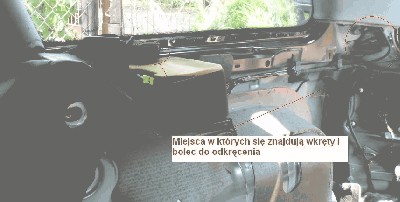

Ale pozwoę sobie napisać coś o demontażu tapicerki i reszty co by się do niej dostać :)

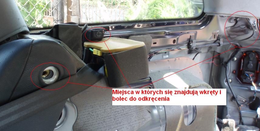

1) Odkręcamy boczną tapicerkę w miejscu gdzie się trzyma roleta bagażnika i w miejscu gdzie się ja zahacza.
2)Odkręcamy bolca trzymającego oparcie siedzenia klucz 17

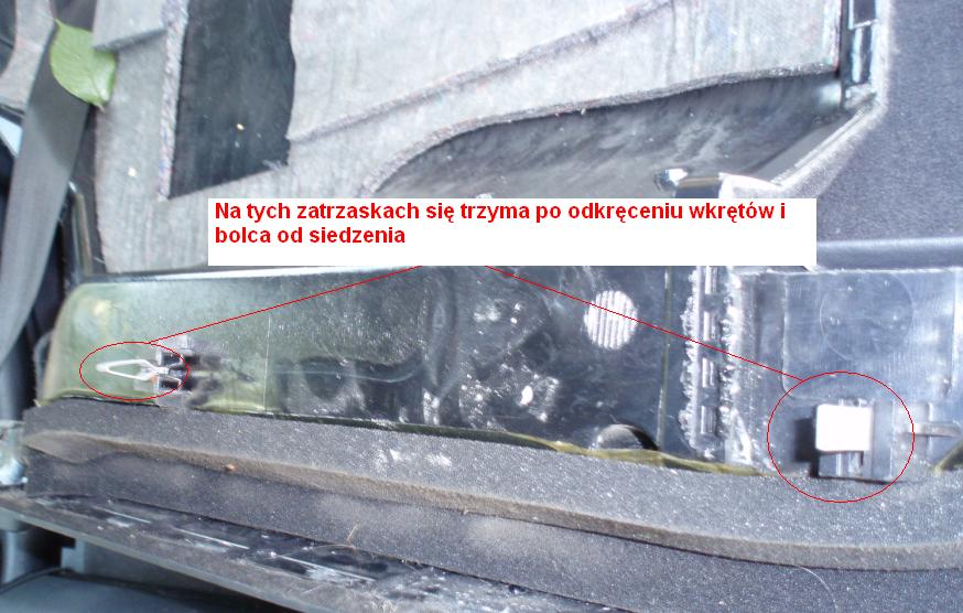

3)Boki tapicerki trzymają się na zatrzaskach, dużo zabawy, ogólnie trzeba ją ciągnąć do siebie

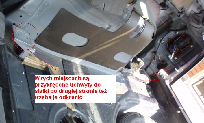

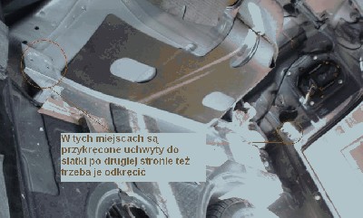

4)Trzeba również odkręcić wszystkie uchwyty do montażu siatki w bagażniku te takie klamerki chromowane
5)Pozdejmować klapki od schowków w bagażniku i boczne i te z podłogi
6)Po tych zabiegach powinno się dać zdemontować cały styropian(podłogę)bagażnika trochę się trzeba namanewrować ale lepsze to niż demontowanie drugiego boku tapicerki:)

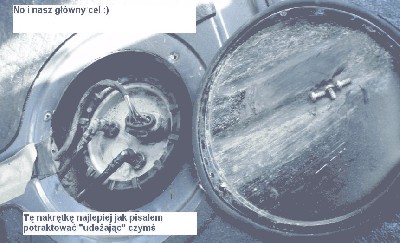

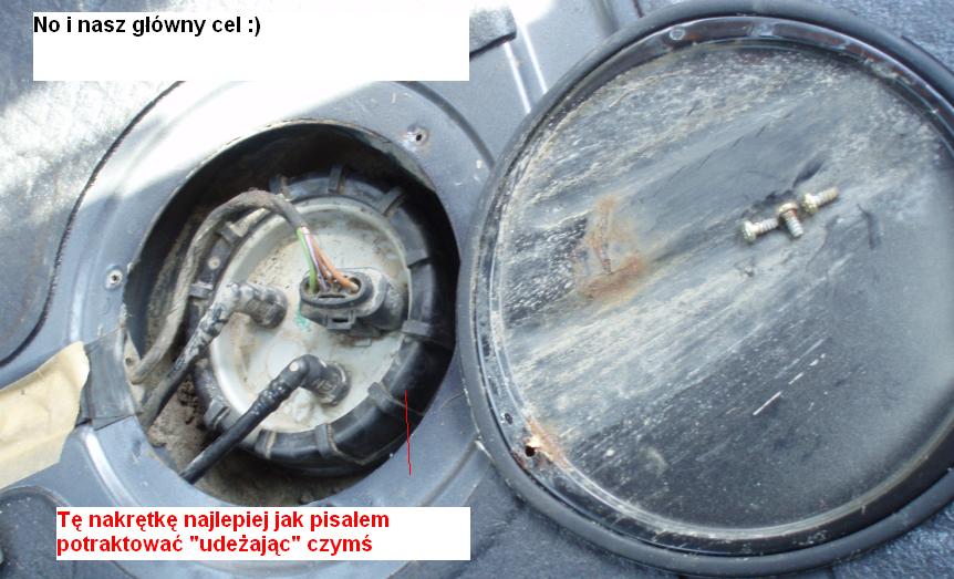

7)Mamy już w tej chwili klapkę od pompki na trzy krzyżaki, samą pompkę nie demontowałem tylko odkręciłem. Zakręcona jest dużą plastikową nakrętką, która można próbować ręcznie odkręcić mnie się nie udało więc wziąłem kawałek klocka i z wyczuciem pukałem młotkiem aż zaczęła puszczać.
Są i zdjęcia :) Myślę, że więcej nie potrzeba do zdemontowanie tego :)
Miłej zabawy pozdrawiam :)

Odkopie temat dla dobra spolecznosci forum. PRZESTRZEGAM ! Powyzszy instruktaz jest bledny oraz nie odnosi sie do kazdego samochodu z tego modelu.
po 1. pompa paliwowa znajduje sie pod kanapa po prawej stronie, w bagazniku jest jedynie plywak i czujnik poziomu paliwa.
po 2 zeby dostac sie do tego miejsca nie trzeba wcale demontowac bocznej tapicerki w bagazniku, podloge mozna wyjac bez wyrywania styropianow i drewnianych kawalkow podlogi, wystarczy odkrecic zaczepy w podlodze te znajdujace sie blizej kanapy i wtedy razem z klapa na kolo zapasowe mozemy ja podniesc i dostac sie do plywaka.

No w Quattro jest inaczej bo masz inny bak i pompę z pływakiem i dodatkowo dwa pływaki , w oście każdej jest jak powyżej kolega opisał.
Co do podłogi w quattro nie ma schowka na parasole , w oście jest schowek i nie wyciągniesz tej podłogi bez zdjęcia boczka.
