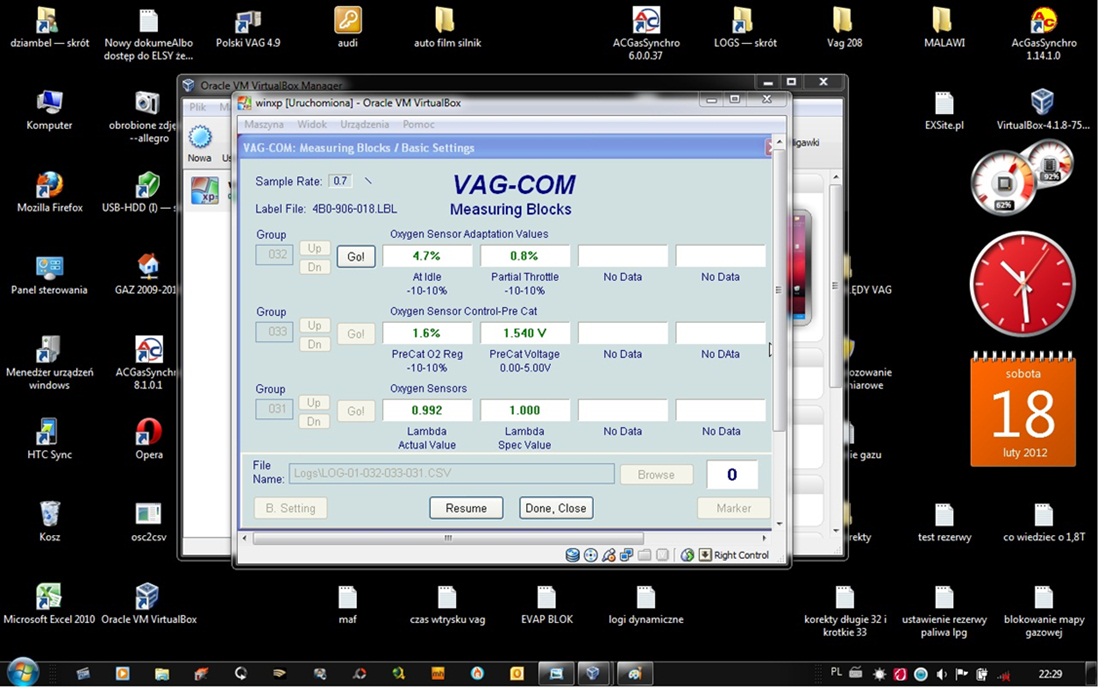

pojadę dzisiaj z pracy to podłącze vag i zrobię zrzuty z ekranu bloków od 30 do 34 podpowiecie mi dokładnie co i jak z tymi kanałami. Z tego co pamiętam to kanał 033 pokazuje lambda w % która oscyluje mniej więcej 10i -10 i następna kratka w V, oscyluje na jałowym 1,500 a jak jadę to bardzo szybko się znienia nawet do 5v
junior13
Posty: 107
Rejestracja: 30 paź 2010, 10:39
Lokalizacja: śląsk
Post autor: junior13 » 18 lut 2012, 23:17
zrobiłem logi na benzynie 031, 032, 033

Post autor: arkadiuso » 19 lut 2012, 00:39
Coś dużo tych zer jest na krótkich, i parę tych większych skoków ale niech fassi1 się wypowie.. mogłeś wykasować błędy przed logowaniem wtedy byś zaczął od korekty zero w 32.. błędy się chyba nie pojawiły??
Arecki
Vag
pomogę ile potrafię
Łódź i okolice
junior13
Posty: 107
Lokalizacja: śląsk
Post autor: junior13 » 19 lut 2012, 00:47
błąd wykasowałem przejechałem jakieś 6 kilosów aby silnik się zagrzał i zrobiłem log
Początek jechałem spokojnie i później parę razy pokręciłem do czerwonego i może dlatego takie skoki.
Błędy nie pojawiły, ale pojeżdżę jeszcze jutro na benie i zobaczę czy coś wyskoczy
te zera to prawdopodobnie na cuf-off
