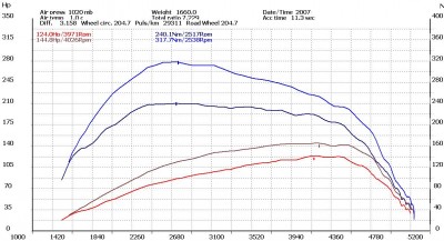

jam mam 144KM i 320Nm i nic nie dymi, autko chodzi swietnie, chociaż przy ostrym naciśnięciu pedału gazu (deska) na niskich obrotach na 4 i 5 biegu zaczyna być odczuwalne koło dwumasowe (lekkie drgania w przedziale obrotów 1800-2200)- no chyba że to co innego, ale generalnie polecam.

oczywiście softa (program dostosowany indywidualnie), boxa bym nie ryzykował..., spróbuje załączyć wydruk z hamowni
udaÂło siĂŞ, porĂłwnanie: seria i chip

ÂŁoł nieżle jak bedziesz na gg kliknij do mnie mam parę pytań :) 1790521
