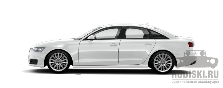

Bierz 255/40/19, ponieważ będzie nadal komfortowo <okok>. Auto będzie wyglądało mniej więcej tak:
Opony 245/45/18 są już trochę balonowe i średnio pasują do bryły C7 <uoee> .
Co prawda A4 i starsza A6, ale opona to opona :).

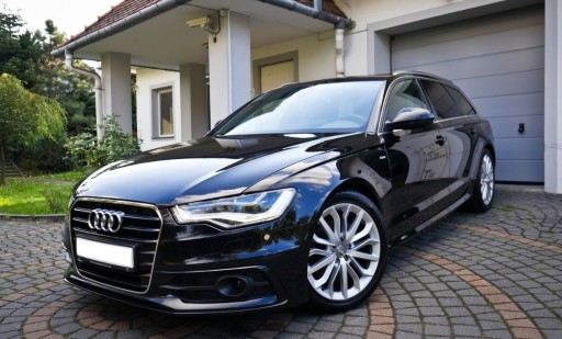

Jakie powinno być oznaczenie felg A6C7 2018r ?
Ten wzór mi się podoba,ktoś wie jak się nazywa ten wzór felg?
Posty: 15144
Post autor: mat1324 » 23 mar 2018, 20:49
To jest felga 19" i ma oznaczenie 4G0 601 025 BG. Występowała zarówno w przed i po lifcie.

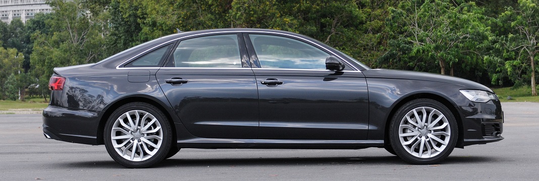

Jako,że zacząłem temat to sam sobie odpowiem,po rozważeniu wszystkich za i przeciw stwierdziłem,że warto zamienić 18' na 19' i dlatego zakupiłem koła i auto będzie na nich wyglądało mniej więcej tak.Mniej więcej bo felgi idą do pomalowania na czarno. <luzik>
