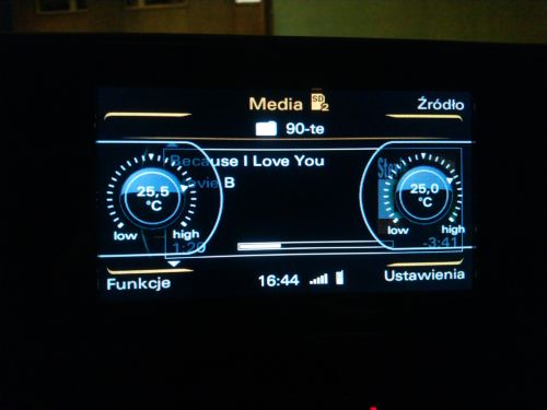

Dzień dobry.
Czy jest możliwe ustawienie wizualizacji ustawień klimatyzacji? Gdzieś widziałem takie, ale w innym modelu.
W momencie ruszenia pokrętłem od temperatury na ekranie wyświetlały się stopnie. Pokrętła są schowane dosyć nisko i często nie widzę ile stopni jest ustawione.
https://photos.app.goo.gl/NnQkgtis1yyFEodKA

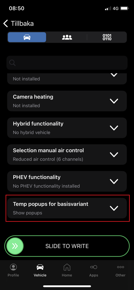

Tak jak kolega wyżej napisał, przez OBDeleven da się to zakodować.
Foto 2021-08-01 08 50 22.png (79.01 KiB) Przejrzano 367 razy

W VCDS numer sterownika jest podany jak wejdziesz w dany sterownik. W OBDeleven po wejściu w sterownik, a następnie w zakładkę INFO
Moduł z mojego auta, na którym udało mi się zakodować wizualizacje pokręteł (klima 2-strefowa): 4G0820043CB
