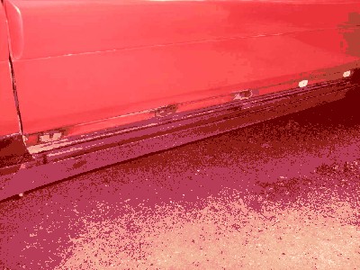

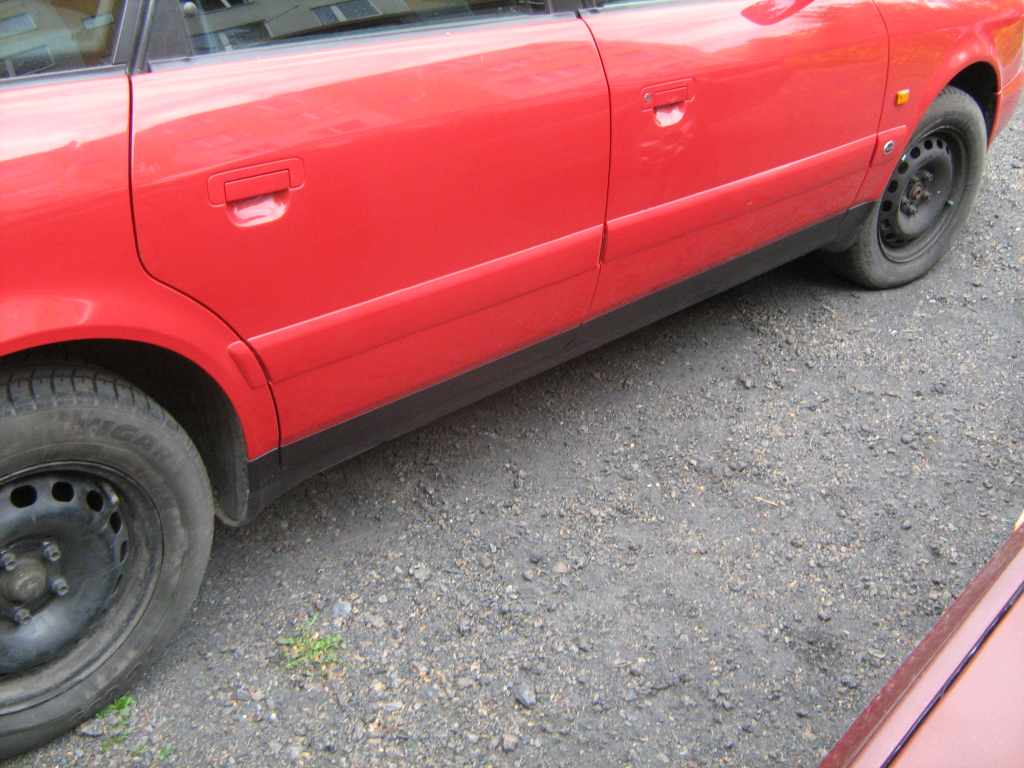

Stare listwy trzeba zdjąć, wysunąć lub po prostu zerwać tylko tak żeby nie pourywać zaczepów bo te które są dołączone do nowych listew są raczej kiepskiej jakości i szybko odpadają więc trzeba się postarać żeby zostały oryginalne zaczepy :!: :!: :!:
Przed montażem nowych listew trzeba dobrze wyczyścić zaczepy i całą długość drzwi w których montowane są listwy, następnie przed wsunięciem nowej listwy najlepiej posmarować zaczepy czyś śliskim np wd40, płyn do mycia naczyń itp.
I teraz najważniejsza czynność czyli wsunięcie nowej listwy co wykonujemy otwierając drzwi i wsuwając listwę od tyłu drzwi, wymaga to trochę siły i trzeba uważać żeby nie ugiąć listwy <beczy> bo będzie kicha, czasem na koniec trzeba listwę dobić <piwo> przy pomocy młotka i drewienka.
te listwy z allegro wyglądają jak oryginalne a nawet lepiej bo nie są pourywane i pogięte :lol: :lol: :lol: :lol:
ÂŻyczę wszystkim powodzenia i mam nadzieję że komuś pomogłem <piwo>

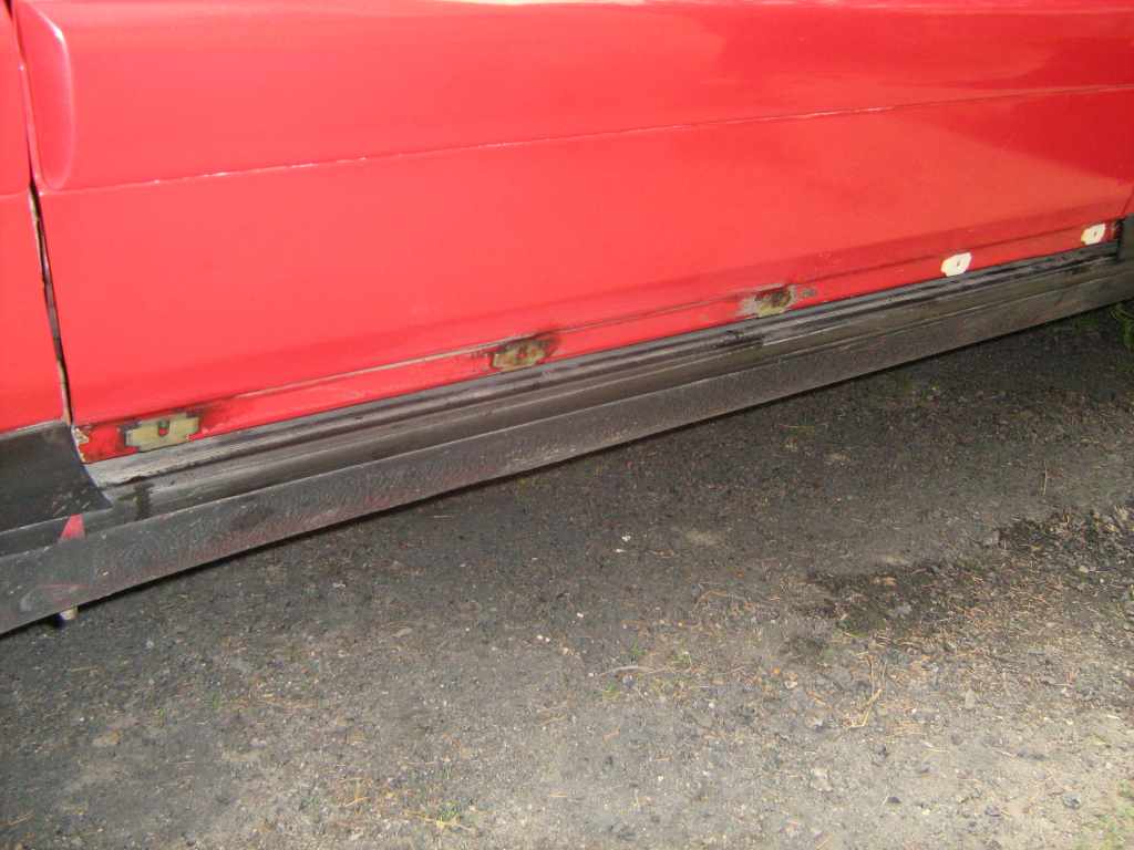

a tak wyglÂądajÂą zaczepy 3 sÂą oryginalne a 2 niestety byÂły urwane i musiaÂłem zaÂłoÂżyĂŚ nowe
