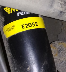

Kupiłem A6 C5 3.0 ASN z gazem, wymieniłem amorki z przodu i tyłu i mam problem, bo przod nisko stoi. może ktoś podpowie jakie spręzyny wstawić żeby go troche podnieść. teraz mam wstawione KYB RH3385. Z góry dziekuje za pomoc. załączam zdjecie z tabliczki, może ktoś podpowie jakie mam zawieszenie, gdyż pierwszy raz coś takiego sprawdzam

Fabrycznie masz zawieszenie 1BV, czyli sportowe obniżone :). Chcesz, aby całe auto się podniosło, czy tylko przód? Podana przez Ciebie sprężyna jest od zawieszenia 1BA, więc będzie ciężko jeszcze bardziej podnieść auto. Z drugiej strony ktoś nieumiętnie dobrać Ci tę sprężynę, ponieważ jest ona od lżejszej A6. Możesz podać jakie masz sprężyny z tyłu?
Amorki jakie założyłeś?

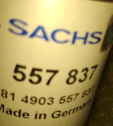

chciałbym podnieść narazie tylko przód i najlepiej sprężyną bo amory kupiłem nowe. Spręzyn nie wymieniałem. Z tyłu spręzyny chyba org. bo nie widziałem żadnych napisów. Amory dobierane po VIN przód sachs, tył monroe. Tył stoi spoko, przenajmniej narazie. Chcę też na lato założyć 17 alu.

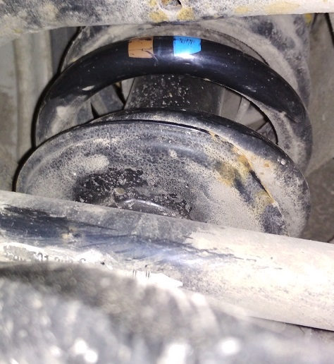

Amorki nie wpływają na wysokość nadwozia, a jak już to w nieznaczny sposób. Najbardziej zależy mi na oznaczeniach tylnych sprężyn. Ściągnij koło i zobacz co tam siedzi. Możesz zrobić zdjęcie tych kolorowych kropek.

Ok. Jestem pierwszy raz i myślałem, że coś źle zrobiłem i na PW nie doszło. Spreżyna tył pomarańczowy i niebieski pasek ( zdjęcie) i Monroe, sachs na przód i KYB RH3385

Amortyzatory masz od zawieszenia 1BA, czyli komfortowego. Tylna sprężyna jest od zawieszenia 1BE (masz 1BV), a przednia od 1BA, ale z lżejszego auta (dlatego auto siadło).
Proponuję zmianę na 8D0 411 105 AA (żółty, fioletowy, fioletowy) / 8D0 411 105 FH (brązowy, niebieski, niebieski, niebieski) lub 8D0 411 105 AB (żółty, fioletowy, fioletowy, fioletowy) / 8D0 411 105 FJ (brązowy, szary, szary). Na pomarańczowych sprężynach przód siądzie minimalnie niżej (niezauważalne dla oka). Ogólnie ciężko mi dobrać konkretne sprężyny na przód, ponieważ ktoś źle dobrał na tył. Zmienił tylko zawieszenie z 1BV na 1BE, ale nie uwzględnił zmiany klasy wagowej. Szukaj używek, bo zamienników nie ma :(.
