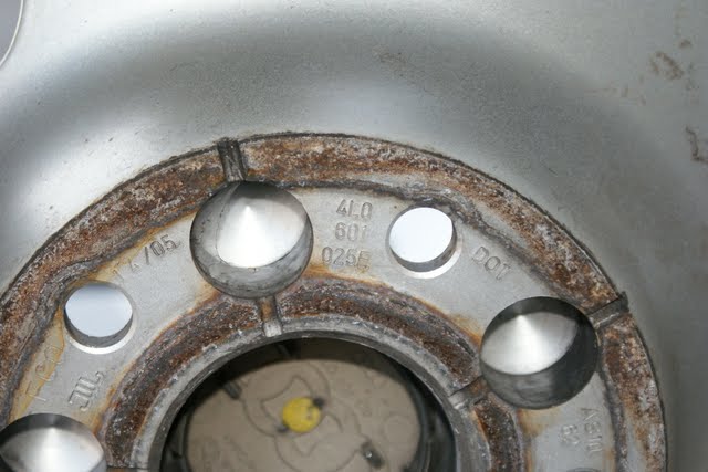

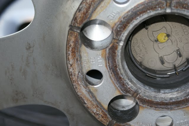

mam dokladnie to samo... cala zawiecha nowa a z tyłu na kanapie darmowy masaż :) i nie wiem dlaczego tylne felgi maja pierscienie centrujace choc felgi sa oryginalne!

Ok rozumiem, w takimr azie dlaczego takie cos jest u mnie? fele są od nowości na autku i tylko na tyle wystepuja te pierścienie (czerwone) a na felgach wybity jest znaczek OOOO. Czy taki pierscien moze powodowac wibracje?

Tak może jeśli ma luzy -pisałem o tym. A kupileś auto nowe z salonu ze twierdzisz że są od nowości te fele. W ori na pierwszy montaż nigdy nie było pierścieni tym bardziej tylko na jednej osi ,nie ma takiej opcji.Kolorem pierścienia sie nie stresuj to oznaczenie rozmiaru i będą na nim jeszcze nadruki- dwie średnice.Na ori feldze zawsze jest bity tzw znzk limesa wygląda to jak odwrócone małe -m- z ogonkiem.Dobra metodą na sprawzenie drgań jest podniesiene auta na lewarku big i jazda . Sprawdza sie na poczatek z zamontowanym kołe a nastebnie bez koła. na poczatku na wolnych obrotach spogladasz na koło z tylu na rowki opony czy niekreśli ósemek ,póżniej patrzysz z boku czy nie podskakuje.Jak kreśli ósemki to na 100% krzywa ,wadliwa opona lub krzywa piasta ewentualnie wadliwy montaż tarczy względem piasty.Gdy koło podskakuje brak centrowania felgi z piastą winny pierścień.Wrzuć fotki tych felg to więcej coś wyczarujemy z tym problemem.
