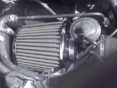

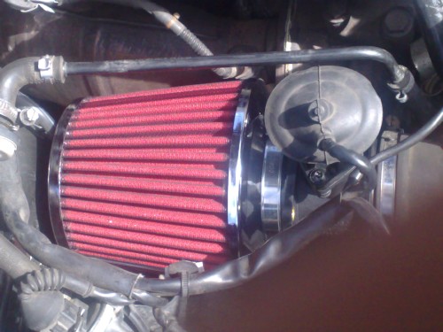

Jedynie co jest spox to dzwiek kiedy zasysa powietrze a takze kiedy zdejmuje noge z gazu wypuszcza nadmiar powietrza

fajnie to wyglą;da masz już ten zawór upustowy hehe. malo tego miejsca pod maska ja tez troche walczylem pozdro

Jaki zawor??Wymontowalem caly filtr oryginalny wraz z obudowa

Martin, dodaj jakiś tutek jak to zrobiłeś i jakiś filmik jak to syczy. :)

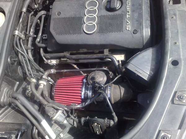

System zasysania gorącego powietrza z komory silnika <rotfl>

mwx pisze:System zasysania gorącego powietrza z komory silnika <rotfl>
Zgadzam sie w 100%.
Stożek obok kolektora i turbiny... Na zimnym pojedzie na gorącym już niezbyt różowo zapewne jest.
Ja bym stożek odizolował blachą alu albo czymś, co stanowiąc przegrodę dzielącą filtr od silnika będzie łapać tylko i wyłącznie powietrze wpadające z przedniego pasa.

Ja bym zmienił filtr na jakiś markowy, gąbkowy i osłonił to jakąś konstrukcją.
