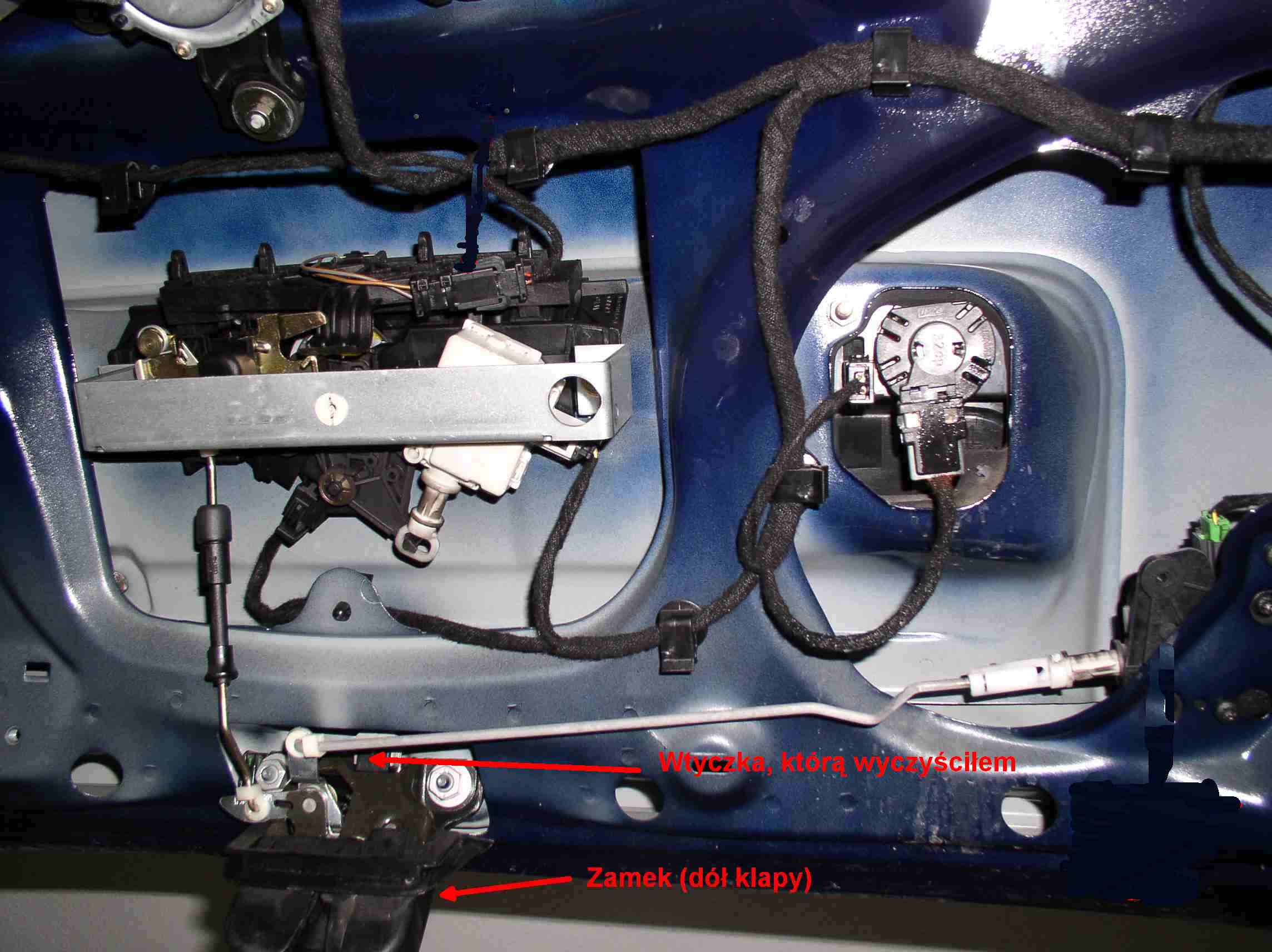

Podczas jazdy na FIS wyświetla mi się komunkat, ze mam otwarty bagaznik. Koledzy na forum sugerują, że to padł wyłącznik krańcowy.
W którym miejscu w klapie to się znajduje? Dla ułatwienia dodam, że zdjąłem tapicerkę i zrobiłem zdjęcie tej części klapy, gdzie wyłącznik prawdopodobnie się znajduje.
Czy będzie to 1. czy 2. czy może jeszcze inne miejsce (trzeba kliknąć w zdjęcie żeby zobaczyć)?
Naprawione!
Generalnie olo_gsm miał rację. ÂŻeby mieć lepszy dostęp, trzeba było odkręcić zamek. Potem wypiąć wtyczkę oraz osuszyć z resztek wody (szuszarką). Potem wszystko ładnie spiąć, dokręcić, włożyć panel tapicerki na miejsce i śmigać już bez tego denerwującego komunikatu na FIS. uff
