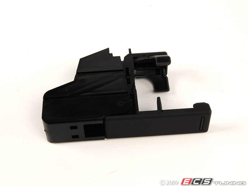

rafau_aug pisze:w takim razie co powinno tam być? ktoś wywalił zaślepkę?
Jeżeli nie masz przewodów to opcje są dwie:
- albo zaślepka - dzięki niej powstaje taki mini schowek: nr 4B0863267A
Wygląda tak:
i jest w niej dodatkowo włożona wyściółka 4B0863301P
- albo uchwyt na kubek - takie rozkładane ustrojstwo 4B0862533
Moim zdaniem u Ciebie był ten drugi wariant - jest on stosunkowo rzadko spotykanym więc mógł zostać sprzedany w dobrych pieniądzach <okok>
