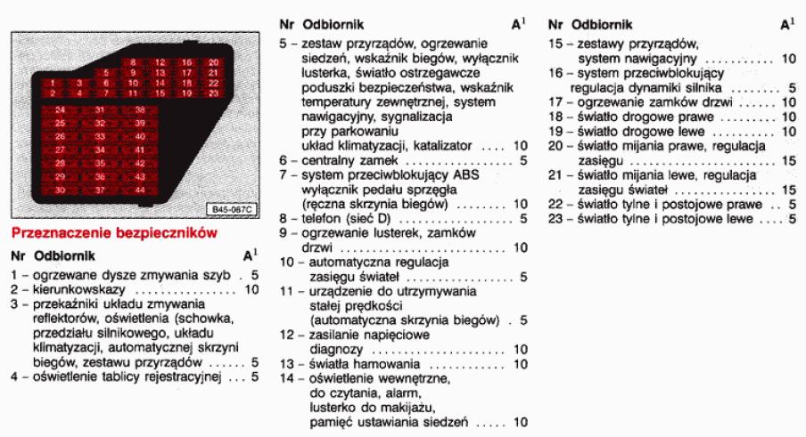

Czy ktoś może mi powiedzieć, który bezpiecznik jest odpowiedzialny za wyświetlanie temp zewn. na desce? (mam instrukcje po francusku)
Z tego co wnoskuje to bezpicznik od wyświetlacza temp zewn. obsługuje również podświetlenie deski, podświetlenie przełączników, kontrolke poduszek itp więc jeśli by padł sam bezpiecznik to by inne elementy też przestały się świecić <smuty>
EDIT:
no i coś mi nie gra <smuty>
Wyjąłem bezpiecznik nr5 odpowiadający za podświetlenie deski, licznika, kontrolki poduszki, układ klimatyzacji, WSKAÂŹNIK TEMP. ZEWN. odpaliłem silnik bez tego bezpiecznika i wszystko podświetlało się i działało normalnie!! Czyli instrukcja kłamie!????
Po wyjęciu bezpiecznika wszystko co wyżej napisalem powinno "zginąć" ale ku mojemu zdziwieniu wszystko normalnie działało jak przed wyjęciem bezpiecznika :shock: :shock: :shock:
Czy ktos może potwierdzić to w swoim samochodzie, czy po wyjęciu bezpiecznika nr5 też nie ma żadnej różnicy ??

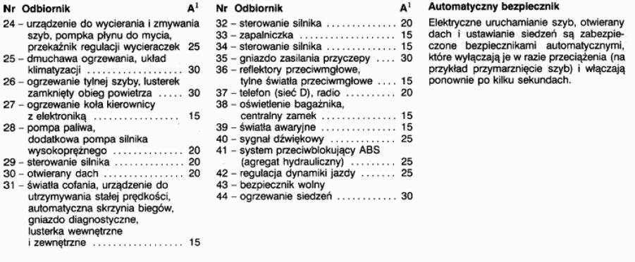

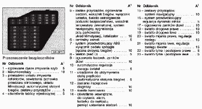

Profilaktycznie dla nieposiadajacych polskiej instrukcji opis bezpiecznikow.
Ostatnio zmieniony 15 sty 2009, 23:21 przez szwagier_, łącznie zmieniany 1 raz.
