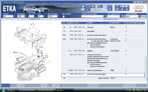

na początek napisze ze przewertowałem całe forum w celu doinformowania sie co może być przyczyna wycieków i jak sie okazało jest to oczywiście odma i ew ezektor u mnie odma była szczególnie zaniedbana widać to na zdjęciach , mam pytanie czy nowa odma z salonu audi< dowiadywałem sie tylko o koszt około 300zł wiec dla mnie nie mało> zawiera w zestawie tylko przewód czy tez cały ten 4-nik , taki jakby zbiorniczek przewody itp , czy cena jest za sam przewód ? pytam bo nie wiem na ile inwazyjnie mogę sobie pozwolić jeśli chodzi o demontaż , w załączniku dodaje zdjęcie znalezione gdzieś na forum takiego zestawu odmy .
A teraz do meritum w jaki sposób mogę wymontować ten 3 nik z rurki idącej z dołu łącznie daje nam to 4 wyjścia jedno idzie w stronę ezektora jedno na doł jedno do prawej komory krotką rurką a jedno do lewej komory ta długą odmą i to wszystko jest na obrotowym zimeringu którego nie mogę wypiąć, pytam sie bo nie chce niczego urwać a ta rurka idąca od dołu na pewno nie jest w zestawie odmy nie che narobić sobie kosztów chyba mnie rozumiecie :)
trójnik pokazuje palcem na jednej fotce jego chciałbym wypiąć z tej dolnej rurki idącej gdzieś pod silnik

kurde już chyba wiem kolego o co chodzi z ta odmą z linków zamieszczonych prze zemnie wcześniej jest to odma która przed chwila urwawszy , ona łączy się od dołu z tym 4nikiem i wchodzi pod przepustnice u mnie była w strasznym stanie zapchana białym szlamem i na wlocie pod przepustnice otwór był zalepiony na 1/2 takim pyłkiem o zapachu spalonego oleju , żeby ja wymontować to strasznie się trzeba namęczyć ja zdjąłem dolot do przepustnicy zrobiło się trochę miejsca i jakoś zdjąłem to ale jednocześnie przełamałem ja , popeliny nie będę robił i sklejanej nie mam zamiaru wstawiać wiec pewnie będę musiał się wykosztować te sześćdziesiąt parę złoty no nowy wężyk no i oczywiście nowa odma z ezektorem ehh spory wydatek mam nadzieje ze będzie warto
Mam pytanie jeszcze jedno do osób zorientowanych prosił bym o podanie nr ODMY do mojego auta gdyż ta moja była cała posklejana i nie mogę nigdzie znaleźć na niej tego nr
a na zdjęciu nr 13 to prawdopodobnie ta odma za 64zl

Za tą kwotę (300 zł), w aso masz kompletną odmę razem z przewodami łączącymi.

czyli za tez 300zł mam cały ten element ze schematu oznaczony nr 12 ?

Mam pytanie w co wchodzi ta rurka nr.13?? Wiem ze ona schodzi gdzies tam na dół (na rysunku wchodzi w otwór nr14) ale nie wiem dokladnie w co bo bardzo ciezko jest tam dojsc...

Na tej aukcji jest ta rurka nr13 ale wiecej na allegro nie moge znalesc

rurka wchodzi pod przepustnice bynajmniej w moim silniku 2.8

Nie wiem na ile Tobie to pomoże ale zrobiłem zdjęcia otworu gdzie wchodzi ta rurka oraz jak ja rozebrałem dolot zeby mieć tam dostęp

a co do dostępu tam zdjąłem ta plastikowa cześć dolotu do przepustnicy , trzeba odpiąć kostkę , wykręcić jedna śrubę , pozdejmować obejmy i rurę prowadząca z filtra powietrza i już łatwo zejdzie razem z uszczelką ta plastikowa cześć nr 17 na zdjęciu poniżej
