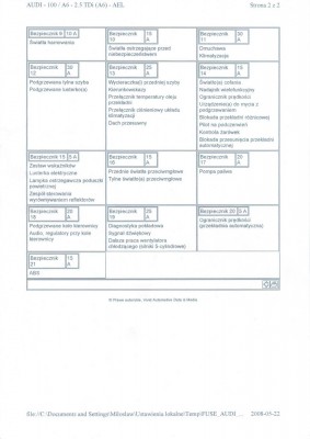

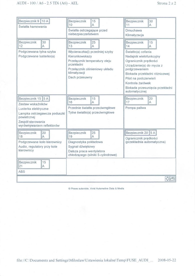

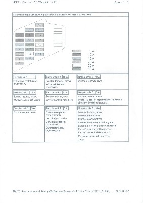

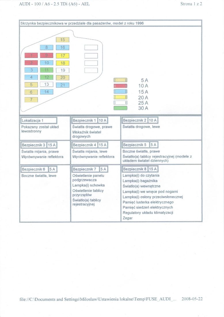

Poszukuje opisu w języku polskim skrzynki bezpieczników a takze całej instalacji. Do audi A6 2.5tdi 1994 kombi. Wielkie dzieki, pozdrawiam.

tutaj masz kolego opis bezpieczników :mrgreen:
