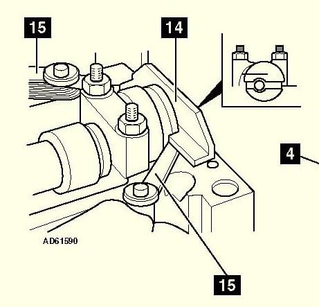

marszal, zauważ że wałek rozrządu można ustawić na dwa sposoby, ponieważ ma rowek na końcu wałka prawie symetryczny, jeśli się nie używa specjalnego narzędzia pokazanego na rysunku (NR 14).
Na oko będzie pasowało na dwa sposoby. Jeśli się nie używa narzędzia NR 14, to przy ustawianiu wałku rozrządu na 1 cylinder popychacze wałka rozrządu dla pierwszego cylindra muszą być ustawione ku górze.
Gdy wałek rozrządu będzie nieprawidłowo ustawiony to na autostarcie będzie pracował, ale pompa wtryskowa nie będzie poprawnie wtryskiwała.
Sprawdź czy na pewno masz dobrze ustawiony rozrząd.

Valery, jak ustawiałem rozrząd to wkładałem w to wycięcie płaskownik, ale masz racje może muszę go przekręcić o 180 stopni. Rano sprawdzę i napiszę czy poskutkowało.
