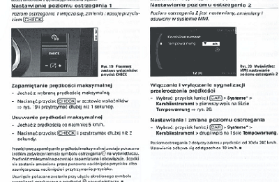

Post autor: dio » 17 cze 2013, 20:00
Spróbuj tej metody:
Kamil8623
Posty: 12
Rejestracja: 20 lip 2017, 15:29
Lokalizacja: Wro

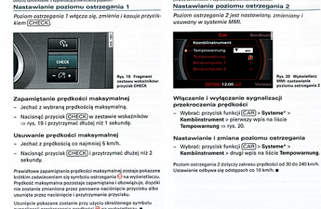

Post autor: Kamil8623 » 21 sie 2017, 12:26
Ustawianie limitu dla a6c6 poliftowego:
