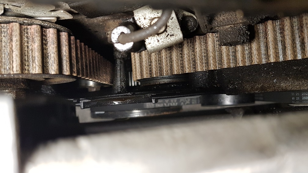

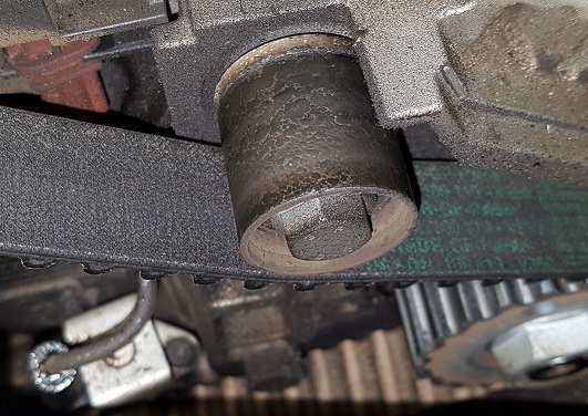

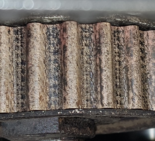

Mam przejechane 176kkm i pojawiło się pytanie czy wymieniać rozrząd już czy dobić np do 200kkm.
Żeby sobie pomóc w decyzji zaglądnąłem pod osłone rozrządu. W sumie łatwo się ją demontuje.
Stan zastany pokazują zdjęcia w załączeniu:
foto pasek rozrządu CNHA 176kkm
foto rolka paska rozrzadu CNHA 176kkm
foto rozrzadu CNHA 176kkm
Na pasku widać czarne ślady i jakby łuszczenie się miedzy zębami a rolka jest oblepiona brudem.
Generalnie strasznie brudno.
Czy to jest właściwy stan paska, który uzasadnia czakanie na 200kkm....? <mysli>

Ja już bym myślał o zmianie nie czekając do 210tyś km. Niestety mało który rozrząd tego typu dobija do interwału wymiany.

Ja u siebie w C6 w podobnym silniku CAHA wymieniłem rozrząd, jak się okazało po zdemontowaniu był to zestaw fabryczny z 2010 roku, tak więc 10 lat i 145 000km wytrzymał, ale ze względu na wiek bałem się dalej jeździć, rolki miały lekki luz, ale jeszcze były ciche, pasek miał tylko widoczne pęknięcia od zewnątrz na warstwie gumowej i to tylko w miejscach fabrycznych szwów, co jest w zasadzie standardem. Rolki były suche i czyste, jedynie było sporo pyłu brązowego z paska. U ciebie jakoś to nieciekawie wygląda, przypadkiem olej albo płyn gdzieś nie podcieka na pasek? Ja bym już wymieniał.
