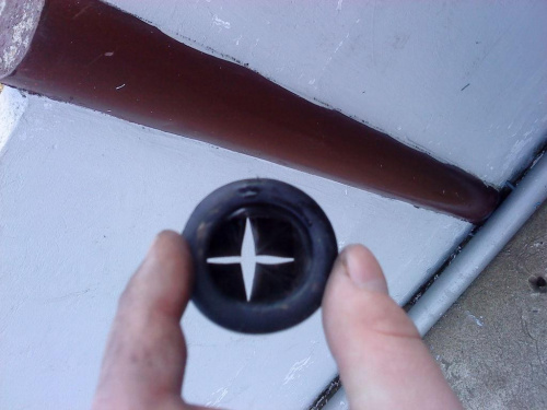

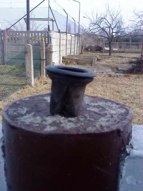

Post autor: Luck88 » 04 mar 2012, 14:59
u mnie ten odplyw wyglada tak jak na zdjeciu czy mam to wywalic calkowicie czy zostawic jak bylo? rzeczywiscie po odetkaniu tego odplywu woda zeszla , niewiem czy z tej gumy woda powinna isc gdzies nizej czy poprostu jest tylko to i nic wiecej? samochod sie suszy w srodku wlaczylem farel i dmucha zobaczymy jakie efekty

daniel1997
Post autor: daniel1997 » 04 mar 2012, 17:26
Luck88, zostaw jak było ten odpływ to wszystko nic więcej do niego nie idzie ;)

Post autor: crucer » 04 mar 2012, 22:56
nie wolno Ci tego wsadzać z powrotem bo znowu Ci sie to zatka ASO audi jak i VW wyrzucały te gumowe odpływy ja auto suszyłem gazetami - szarymi najlepiej wchłaniają wilgoć wsadzić pod dywanik i dziękuje ewentualnie jak sie całkiem zrobi ciepło wywalić wszystko i suszyć do słonka, ale gazety u mnie większość wilgoci wydarły

Post autor: dio » 08 mar 2012, 09:24
Możesz obciąć koĂącówkę, żeby miało swobodny przepływ. A co da wyciągnięcie tego? Jeżeli wpadnie tam liść, to też zatka samą dziurę i woda też nie spłynie.
