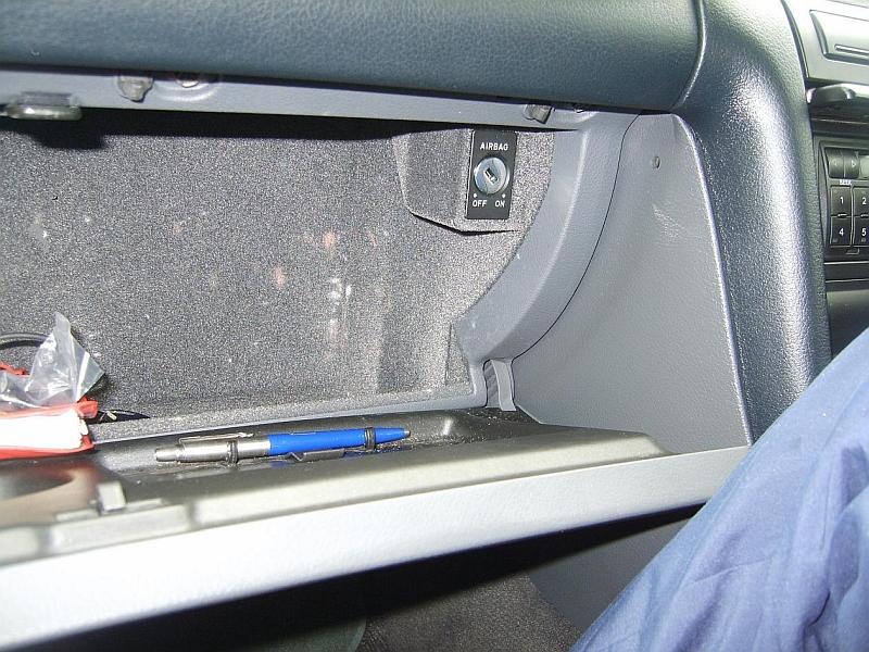

gembas pisze:wylaczanie kluczykiem w schowku bylo tylko w autach po lifcie
W mojej C5 z 98 roku, wyłączanie airbag jest w schowku, czy to możliwe czy to jest jakaś kombinacja? :/

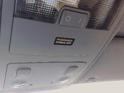

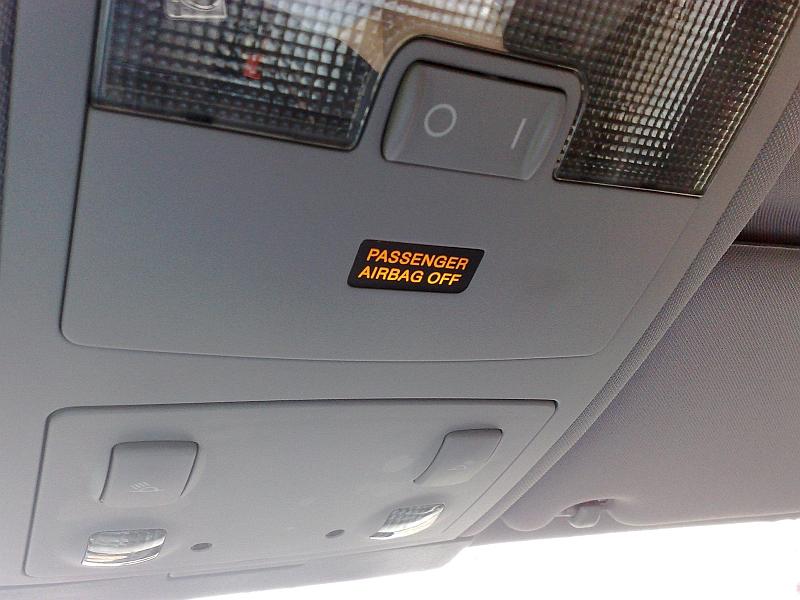

Prosze dla zainteresowanych jak to wyglada i kontrolka wylaczenia Airbaga na podsufitówce:

Hehe to co chlopaki mam powiedziec, ze tylko Ja mam takie cudenko??
Swedish Audi
Post autor: Swedish Audi » 28 cze 2009, 10:33
Ja tez mam wylacznik,kluczyk w schowku i kontrolka na suficie,dobry patent.

U mnie (rocznik 2000) jest ten bajer

ja tez sie spotkalem z wylacznikiem w schowku dopiero jak feniks07 pokazal mi na spocie :) ja na razie tego nie potrzebuje a jak poptrzeba zaistnieje to mozna to zamontowac.
W schowku duzego problemu nie ma gorzej z podsufitka...
