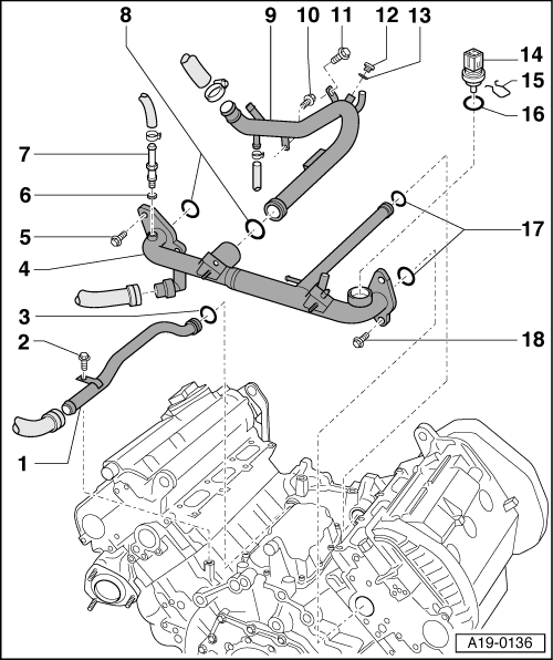

dawsko8071 pisze:Mam do was prośbę proszę o dokładne zdjęcia co mam ściągnąć zęby go znaleźć byłem dziś u mechanika i go nie może znaleźć gdzie on jest nacie jakieś zdjęcia /?
Pozycja nr 14 na rysunku. Tak jak wspominali koledzy wcześniej, ściągnij osłonę silnika oraz rurę dolotową idącą od przepływomierza do kolektora dolotowego. Czujnik będzie osadzony dokładnie pod nią.
