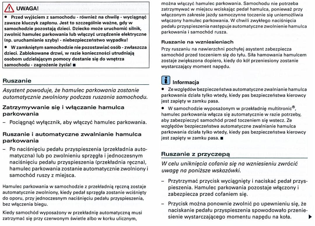

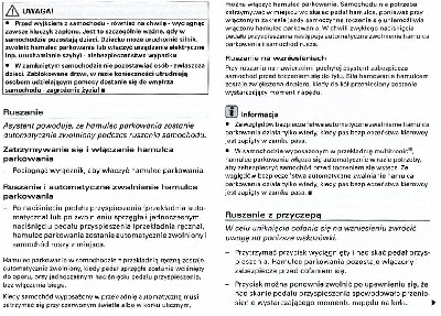

Post autor: pilkozak » 07 sty 2017, 22:19
Tak to wygląda w instrukcji

Post autor: Pczester » 08 sty 2017, 10:39
Dajcie znać jak ktoś sprawdzi, a jak nie to ja jutro spróbuję.
[ Dodano: 2017-01-08, 10:39 ]
Sprawdziłem u siebie dzisiaj działanie przycisku i hamulca. Nie wiem jakie mam kodowanie o którym pisze mat1234, napewno mam wyłączoną kontrolke zapięcia pasów w zegarach, a działa jak instrukcja mówi :-) tzn po zapięciu pasów odpuszcza automatycznie po dodaniu gazu a przy odpietych pasach trzyma cały czas.

Post autor: wielebny81 » 08 sty 2017, 15:53
Jak dla mnie temat zamknięty :D :D :D wystarczyło założyć pas bezpieczeństwa. Dzięki ;)
