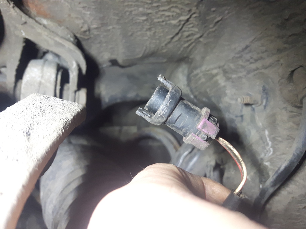

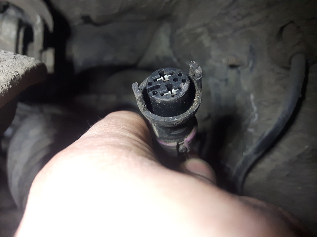

Czy ktoś się orientuje co to za wtyka ? Jest u mnie nie podpięta.

Cześć znalazłem tylko to : (opis z Etki) nr.części 813972923 ,obudowa płaskiej wtyczki z mechanizmem blokującym i przelotką, element przyłączeniowy, czujnik wskaznika poz.wody.

Hmmm no ciekawe. Czyli wychodziło by na to, ze od zbiorniczka wyrównawczego ale tego mam podpietego....

Wrzuć nr tej wtyczki w google, to poczytasz że to od alarmu czy coś podobnego??? <zalamka>

Obstawiam servotronic.

repek92 pisze:Obstawiam servotronic.
Jestem tego samego zdania.

Od servotronic są dwa przewody i taka wtyczka właśnie.

ale magiel servotronic ma właśnie taką wtykę

Pierwsza lepsza aukcja servotronica do C5: http://allegro.pl/przekladnia-magiel-se ... l#imglayer
dokładnie taka sama kostka <okok>
Tu widać jeszcze lepiej kostki: http://allegro.pl/zawor-wiazka-przekazn ... ml#thumb/1

Ale numer. Czyli ktoś robił przekladke magla i nie podpiął... kostka u mnie jest od magla czy od wiazki auta? Na fotach w necie wygląda jak wtyka od czujnika z magla.

Powinieneś widzieć w którą stronę idzie kabel. Jeśli będzie od magla to będziesz widział że idzie w jego stronę on powinien być przy karoserii spięty z innymi przewodami nie pamiętam już jakimi

Z tego co widziałem raczej idzie do budy. Wydaje mi się, że ktoś zmienił magiel na najtańszy jaki był. Trzeba będzie kupić servotronika tylko pytanie jeszcze czy mam przekaźnik. Muszę to sprawdzić.
Czy to normalne, że jeśli nie mam podpiętego servotronika to nie wywala żadnego błędu ?
[ Dodano: 2018-02-11, 11:42 ]
OK, w kodach mam 1N3 czyli servotronic był. Szukam magla :D
