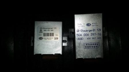

Wiele osób zapewne ma problem z psującym się sterownikiem tempomatu 4D0907305. Jest to archaiczne urządzenie, które ma problem z zimnymi lutami oraz uszkodzeniami po jakiś nagłych obciążeń g (stłuczka, agresywne hamowanie itp). Sam tego doświadczyłem i już musiałem naprawiać sterownik 2 razy. Pierwszy raz z 5 lat temu, a drugi raz 2 miesiące temu. Podziałał miesiąc... Można kupić używany sterownik tempomatu (co zrobiłem), ale nie działał. Na forum audiworld wczytałem, że kompatybilny w 100% jest 4B0907305 (etka potwierdza). Niby "B", a nowszy technologicznie. Dodatkowo jest mniejszy. Kupiłem zamontowałem i tempomat od razu działa. :) Nawet pedał gazu bardziej miękko wchodzi w podłogę, gdy aktywujemy tempomat.

Zdjęcie porównujące wymiary sterowników (zapożyczone z audiworld)
