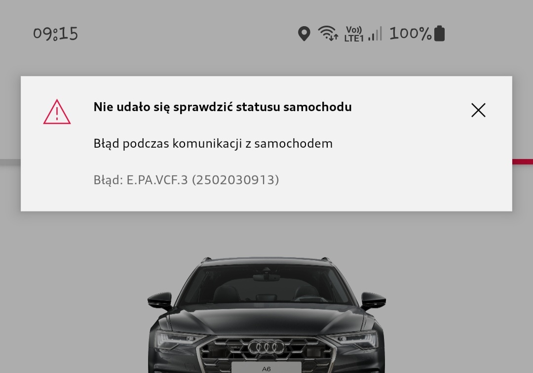

Od 5 dni aplikacja myAudi nie łączy mi się z autem, cały czas leci pasek aktualizacja. Możecie sprawdzić u siebie czy możecie się połączyć? bo zastanawiam się czy to jakiś ogólny problem czy u mnie się coś zesr....o.

Sprawdziłem przed chwilą. Też mam "Błąd podczas komunikacji z samochodem", tylko inny numer błędu.
