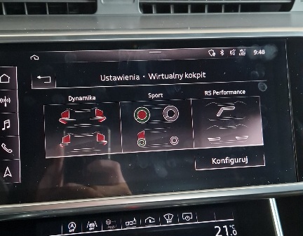

Mam virtual cockpit, na youtubie wszyscy się chwalą, że mogą zmienić wygląd zegarów w MMI. Ja wchodząc w te opcje w mmi mam do wyboru tylko jakieś opcje typu czas jazdy, data, itp itd czyli to co znajduje się w środku tarczy obrotomierza. Auto z 2018r.
Czy można to jakoś zmienić/ zakodować?

Parametr IDE02502 znajduje się w module 5F natomiast ja tam mam wartość 63 47. Podpowiecie jaką wartość wpisać po aktualizacji. Możliwość zmiany ekranu virtual działa prawidłowo jest możliwość wyboru wersji.

Witam dzisiaj zdecydowałem się na ostateczny wygląd virtual cockpit zablokowanie wyglądu załatwiło sprawę nie musiałem już zmieniać parametrów IDE02502. Także dzięki wielkie za instrukcję działa znakomicie!

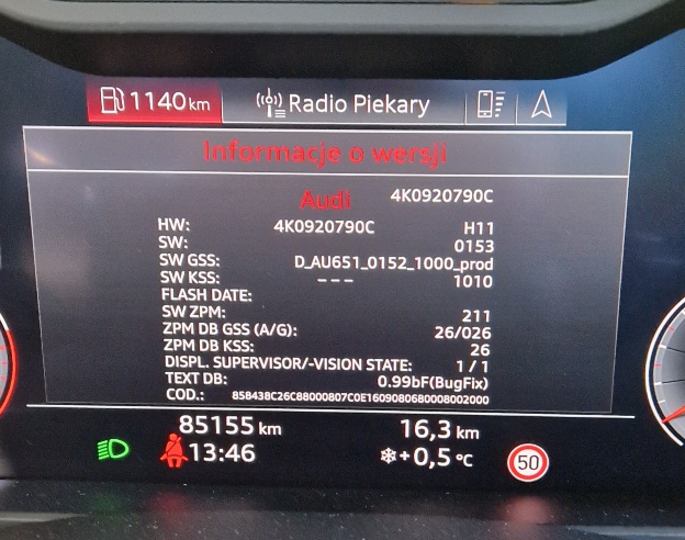

Witam, posiadam licznik FPK2 z oznaczeniem SW GSS D_AU651... ale w linijce SW mam numer 0156. W poradniku nie ma tego numeru SW, czy to znaczy że nie mogę wykonać tej modyfikacji?
Możesz wykonać modyfikacje według instrukcji.

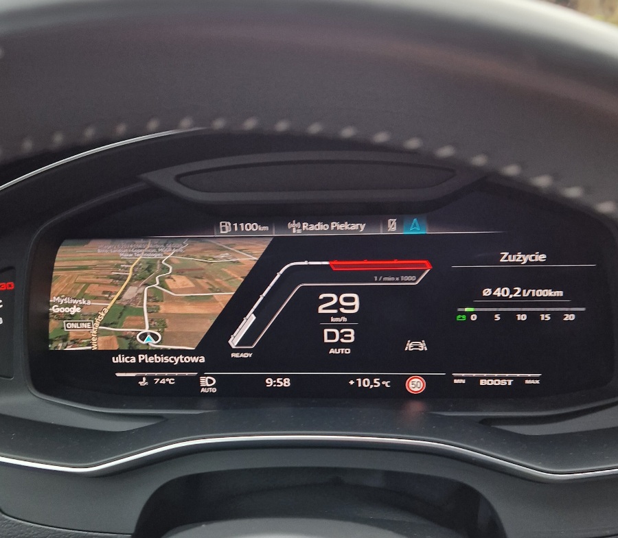

W wariancie RS Performance nie ma cyferek na obrotomierzu, w S Performance są cyferki

Nie wiem jak to rozumieć, obroty wskazuje.
sa w obu trzeba ustawic prawidlowo
