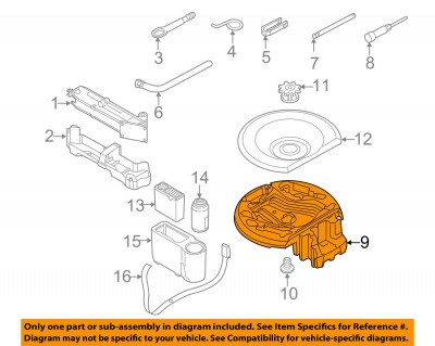

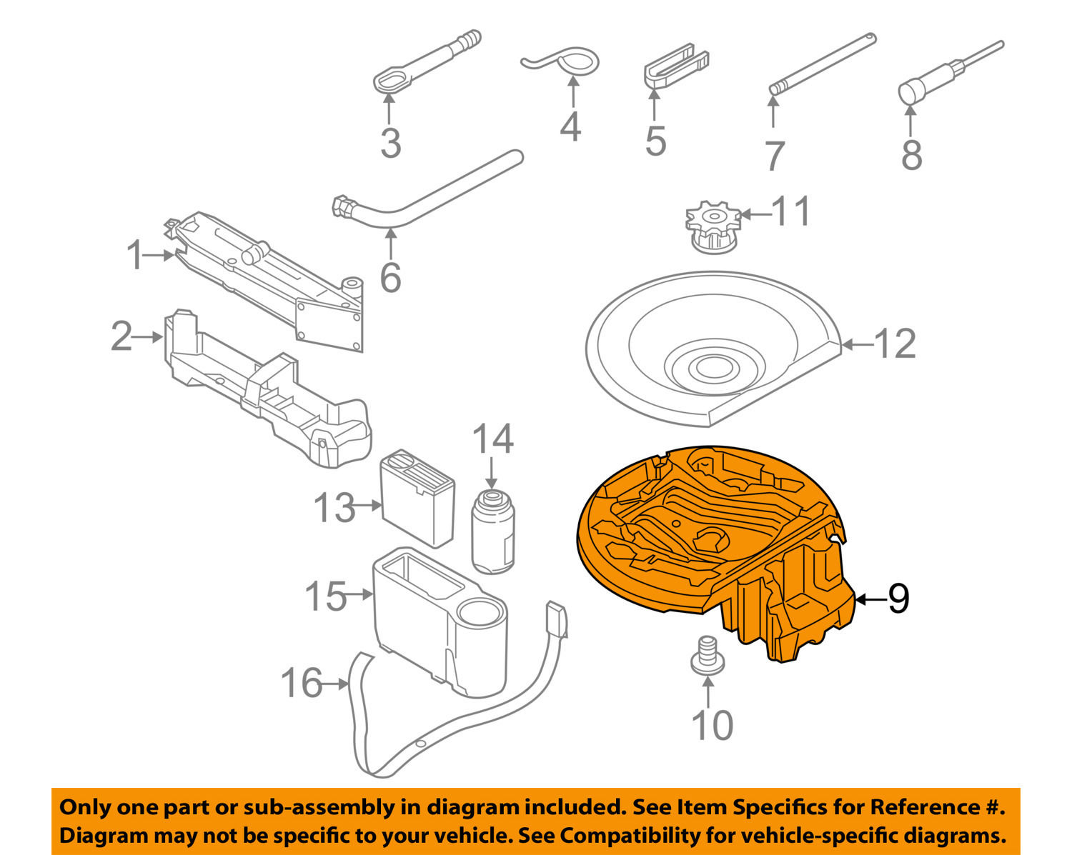

czy oprócz styropianu masz może taką okrągły plastik (zarys felgi stalowej w dojazdówce) o numerze 4G0 012 116? - wg. zalacznika - numer 12 częsci

hey ta część co podaleś - 8NO 012 285
https://www.xportautoparts.com/auto-par ... nents-scat
to pozycja 24 - pani z serwisu nie wiedziała do czego to służy a opis w ich systemie tego do końca nie precyzuje
Wygląda jeszcze że jest kolejny styropian na kompresor i klej - 4G0012169 wg. załacznika - w moich obecnie styropianie wszystkie częsci wchodzą w jedna cześć a tu wynika że jest to rozdzielone - albo coś źle analizuje

Nie mam pokrywy ani kompresora - jak opisał mat1324
To, co masz w linku: https://www.xportautoparts.com/auto-par ... nents-scat
to wariant zestawu naprawczego (kompresor) a nie koła zapasowego.
