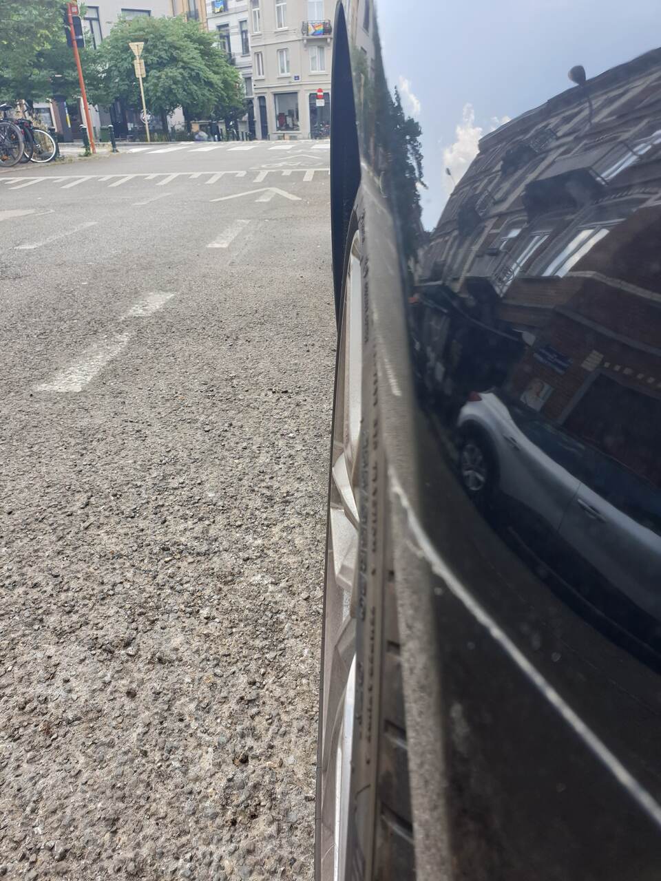

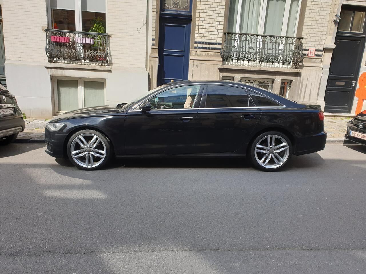

Siema mi nikt tu nie pomogl jak sie pytalem wiec padlo na oryginały 8.5j et 45 255/35/20r i powiem Ci ze w ch....
schowane są, także jest miejsce do zabawy. Miały być 9j et 33 chyba albo et 31 tez 255/35/20r. Sorry jak coś pokręciłem pisze na szybko z roboty postaram się podesłać fotki pozniej

Post autor: Daniel121s » 21 cze 2023, 22:14
Rozumiem Cie doskonale bo przerabiałem temat. Obys kogos znalazl kto da ci 100%. U mnie to wyglada tak....

8,5J et33 nie będzie obcierać i będzie deczko schowana ale nie jakoś dużo. Taki maxymalny rozmiar to bodajże 9j i et29 albo nawet 26. U siebie mam 9j et 37 i jest jeszcze pole do manewru
