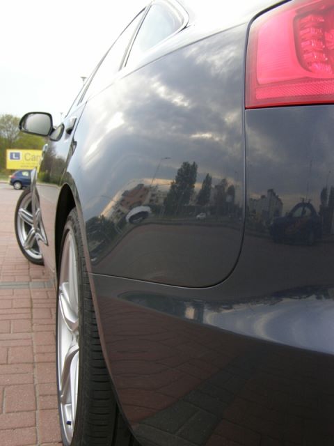

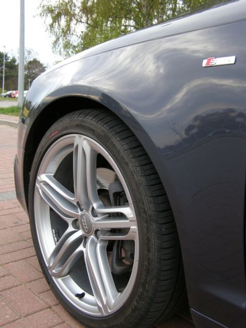

Ja mam 8,5x19 ET48 fotki tez mogę wrzucić jak ktoś potrzebuje

Mi bardzo zależy na zdjęciach, i jak to jest z tą szerokością felgi jak np. ma 8.5j et48 a co sie stanie gdyby było przy takiej szerokości et 35
vagTDI
Posty: 279
Rejestracja: 25 wrz 2010, 22:33
Imię: Bar
Silnik: 2.0 TFSI 252KM
Lokalizacja: pomorskie
Post autor: vagTDI » 14 kwie 2013, 16:12
Przy ET 35 byłyby wysunięte bardziej na zewnątrz o 13mm.
Tutaj zdjęcia jak jest u mnie:
