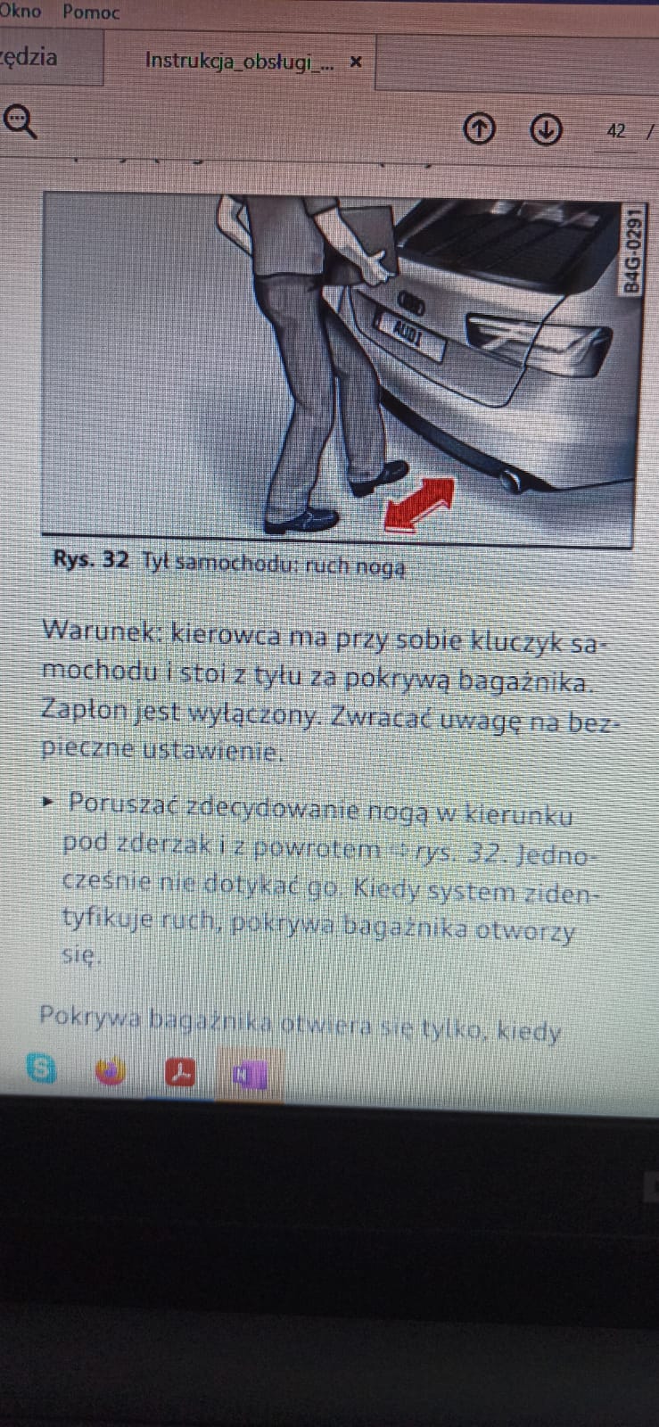

Oczywiście że jest, u mnie działa. Poniżej zdjęcie na szybko. Gest jest inny - wymach w przód, jak na zdjęciu.
czujnik najprawdopodobniej znajduje się pod zderzakiem.

Elegancko. W sumie logiczne...a ja walczyłem bez klucza przy otwartym aucie.
Dzięki.
