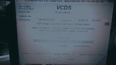

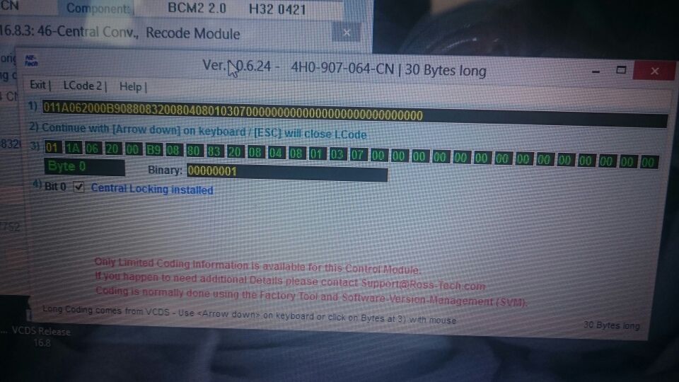

Jak zwykle mam problemy..
dochodzę do tego co powyżej ..
ilustrują to screeny. jak wyświetla się to co na drugim pliku to nie wiem co dalej po kliknięciu w "[Long Coding Helper]"
nie wiem jak przejśc dalej :(

Widzisz teraz Byte0 (01), masz przejść na Byte2 (06)
Naciskasz 06 w 3 wierszu
