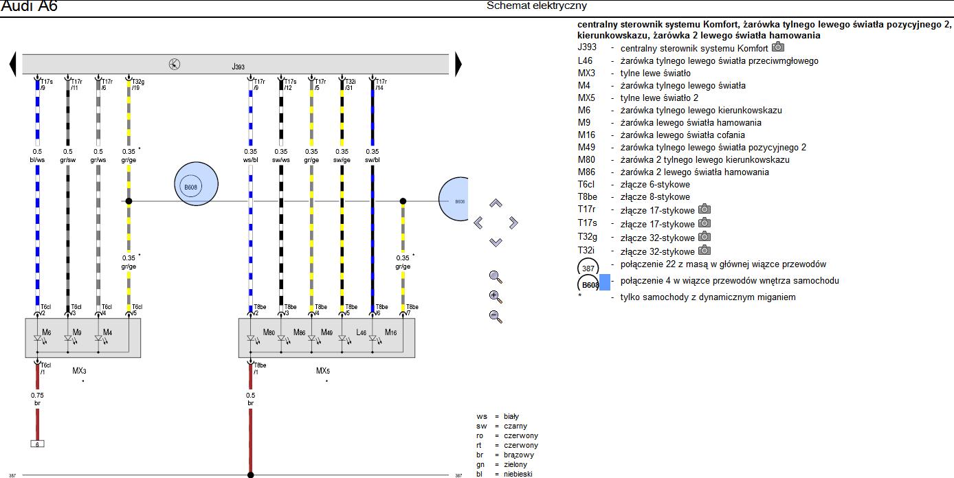

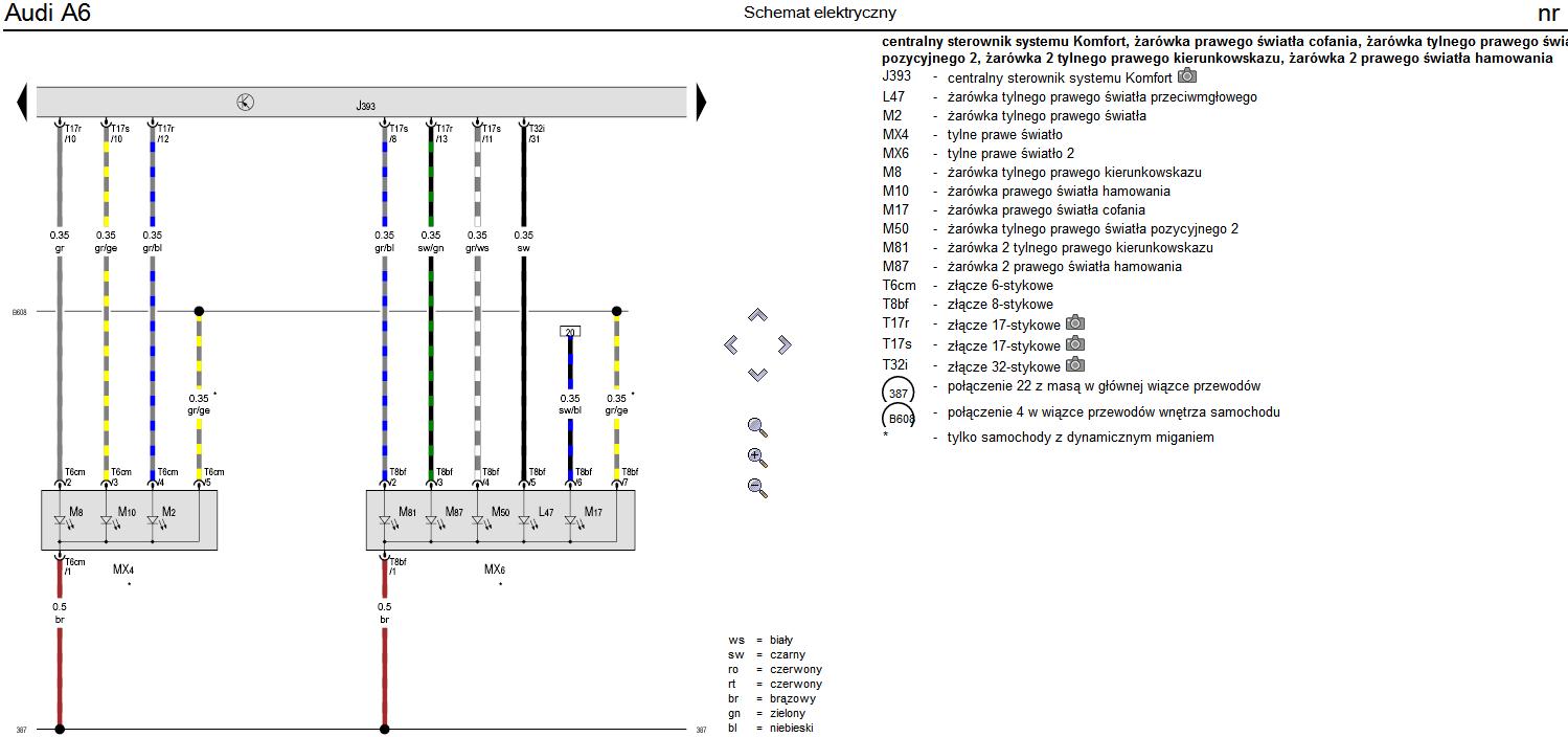

Post autor: carlos777 » 05 maja 2018, 20:22
Złącze B608.
To musisz dołożyć do każdej z lamp
Złącze 32stykowe szare pin 19
Czym chcesz to kodować ?
Jaki masz kabelek ?
