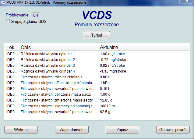

Potrzebuję pomocy w sprawie mojego DPF (silnik 2.0 TDI CGLC ). Bardzo często załącza się procedura jego wypalania. Zazwyczaj co 40-50km :( Samochód użytkowany jest na krótkich odcinkach. Po skanowaniu 0 błędów. Poniżej wartości z vcds-a: Po przejechaniu 10km ma już 12g sadzy. Z góry dzięki za pomoc

moim zdaniem bardzo duza roznica wtrysku na cylindrach, chyba ze masz 300tkm lub wiecej.
roznica cisnienia 9 to nie duzo ale w mojej a6 2.7 przy pelnym DPF mialem max 6 na postoju.
Offset powinien byc caly czas 0.
cos jest nie tak bo co 50km wypalanie to za czesto.
jakies minimum 300km powinienes przejechac przy krotkich trasach.
pozatym jakies bledy?
sonda lambda?
czujniki temperatur, spalin, przed/po DPF itd...

Zmierzona masa sadzy to parametr czytany z czujnika różnic ciśnienia. Są dwie opcje, uwalony czujnik lub faktycznie filtr dpf do wymiany. Po zawartości popiołu przebieg pewnie grubo powyżej 200tys.km. Zerowanie wartości wyuczonych filtra miało by sens gdyby obliczona masa sadzy było sporo większa od zmierzonej.

Offset zazwyczaj skacze między 0-1. Przebieg 156 000 km.
